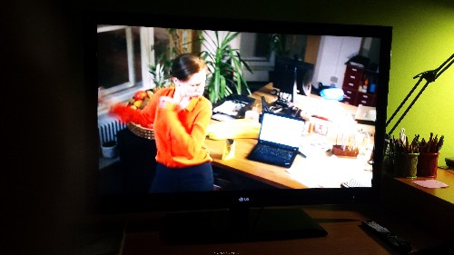

Evo ... še zaključek kalvarije...
Dancing Applause Boo hoo! DELUJE --- in to vse tudi HDMI digtalni vhodi in LAN....
Z reballingom se nismo šli igrat ker je to zame prezahtevno ..... zaradi par plastik na plošči se je nisem upal dati v ''peč'' .... zmagal je vroči zrak.
Pod vsemi čipi se je ''konkretno'' podkurilo da se je spajka topila in nanovo zalila (BGA + oba ostala + spominski čipi).. setavil in DELUJE..
@blasny -- splača se probat -- stane te nič ne razan nekaj časa in živčkov...
