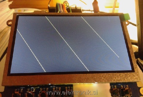

S53DZ Član
Pridružen-a: Čet 28 Apr 2011 9:27 Prispevkov: 951 Aktiv.: 5.50 Kraj: Ljubljana
Objavljeno: Pet Maj 01, 2015 9:40 pm Naslov sporočila: |
Takole mi je uspelo pripraviti enostavni testni izpis premice na 4D 4,3" LCD.
Timing sync signalov za ta LCD je kritičen. Bolj kot pomanjkljivi podatki z neta je pomagalo merjenje originalnih signalov BBB za ta zaslon.
DOPOLNILO:
Izmerjeni originalni podatki za 4DCAPE-43 na BBB:
PCLK = 10 MHz
širina VSync = 580us, Tvs = 17ms
širina HSync = 0,55us, Ths = 58us
zakasnitev HS do ENABLE = 4,7us
In deluje. Za spodbudo pri nadaljevanju projekta.
Za LCD uporabljam pine iz PRU-1.
272 x 480 pik
pclk = 7MHz
Ts = 21ms

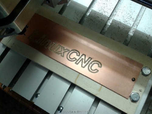

galjotj Član
Pridružen-a: Pet 02 Nov 2012 15:08 Prispevkov: 231 Aktiv.: 1.50 Kraj: Zgornji Brnik
Objavljeno: Ned Maj 03, 2015 11:11 am Naslov sporočila: |
Vzrok, zakaj se držim že narejenega v primeru RS485/ModBus, je v tem, da bo moje osvajanje python-a pač enkrat v bodočnosti prišlo na vrsto .
Je pa tudi sicer RS485/ModBus trenutno na čakanju, ker so se pojavile pričakovane težave z motnjami .
Čim mi je špindel/VFD uspelo vklapljati preko optokoplerja, so limitna stikala začela javljati "fantomske" vklope -žice so dolge kakšen meter in neoklopljene.
Rezkam lahko le tako, da pred zagonom špindla, izštekam konektor limitnih stikal iz BBB ter umaknem Probe sondo čim dlje proč.
Tako nameravam vse vhode povezati z BBB preko optokoplerjev ter zvišati napetost na stikalih na vsaj 10V - kitajski LPT vmestnik uporablja 10V, VFD pa kar 24V.
Upam, da bo potem problem bolj obvladljiv...

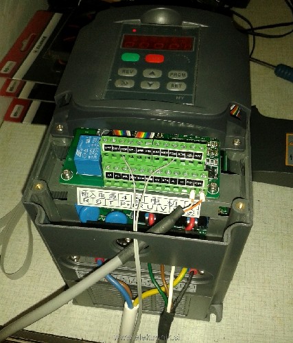

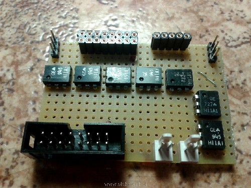

Objavljeno: Pet Maj 08, 2015 10:45 pm Naslov sporočila: |
Prilagam shemi dveh vezij.
Eno je namenjeno preprostemu varnemu vklapljanju Huanyang VFD-ja, ki ima sicer napetost 24V.
Drugo pa je vezje za preprečevanje fantomskega vklapljanja limitnih stikal, eStopa in Probe sonde zaradi motenj delujočega špindla.
Zaenkrat sem preizkusil Probre sondo in z njim lahko navijem neoklopljen kabel okrogi delujočega špindla, pa ne pride do vklopa.
Prej je vklapljalo, če je bil kabel manj kot pol metra oddaljen od špindla.
Precej konzervativno so uporabljeni optokoplerji, ki zaustavijo motnje in ščitijo 3.3V CPU vhode.
Prosim za dobronamerno kritiko in eventualne predloge glede teh vezij.
Opomba:Nobenih kablov limitnih stikal ne nameravam imeti oklopljenih.

galjotj Član
Objavljeno: Tor Maj 12, 2015 11:29 pm Naslov sporočila: |
BBB CNC Hardware deluje po priključitvi optokoplerjev zaenkrat povsem brez problemov.
Špindel tako ne moti več, z neoklopljenimi kabli, povezanih stikal.
Programski vklop in izklop špindla pa tudi deluje BP in je tako CNC povsem operativen .
