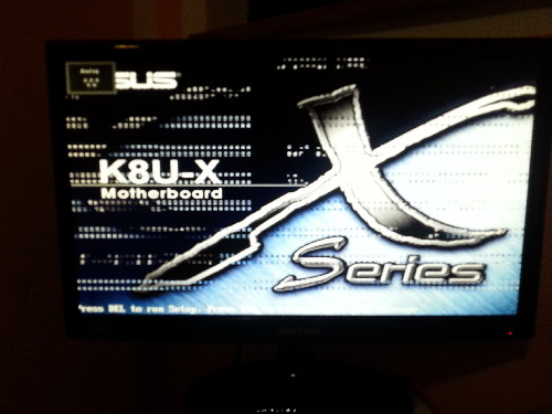

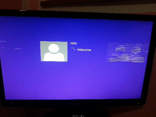

Res ima molex za napjanje,sem priklopil i ne piska več, na DVI izhodu ne dela, na
Izhodu VGA pa dela samo je slika zelo slabo (več slik iz pik) po celem zaslonu.vidno iz slike
Hvala.

RobiStrom
Prispevkov: 220
Aktiv.: 1.75
PrispevekObjavljeno: Ned Okt 25, 2015 3:14 pm    Naslov sporočila:   Odgovori s citatom
Meni deluje kot pokvarjena grafika. Sicer včasih pomaga "pečenje grafike" (10 min na 180°C) - mi je uspelo že na treh primerih.
