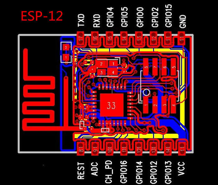

Ima mogoče kdo shemo tega protoboarda?
34.64 KB |
37 krat |

Glede na to kako je obrezana tiskanina je to doma narejen board.
Pogledaš ustrezen datasheet in vidiš kam gre katera linija.

V bistvu točno to ploščico prodajajo na aliexpressu. In našel sem že vse možno, le sheme ne.

Shema pri tem res ni neka znanost ... zanima me le vezava fotoupora na Analog IN, ki se iz vezja ne vidi najbolje, ter spodnji levi pin ESPja - tisti neprilotan desno od VCC ... sumim, da je GPIO9.
RGB ledica pa je na GPIO 12, 13 in 15

Karkoli, ESP-12, ESP-07, ESP-nevemker, ki imajo taliko pinov imajo načeloma vsi iste.
ESP-07 in ESP12 sta pin kompatibilna. Tako da lahko iščeš kater ESP modul imaš.
ESP-12.

Ne bo držalo ... če pozabimo na tri velikosti FLASHev - že ESP-12 se za 6 pinov razlikuje od ESP-12F, ki je na proto-boardu iz slike. Da fake ESP-12E ali oskubljenih ESP-201 sploh ne omenjam ...
Pa nisem spraševal tega ... iščem samo shemo proto-boarda iz prej pripete slike ker se mi ga ne da odlotavat dol.
Če jo ne dobim pa si bom vzel uro časa in šel lotat dol čeprav bo potem verjetno vezje uničeno ... bom pa dobil tisto kar iščem.
