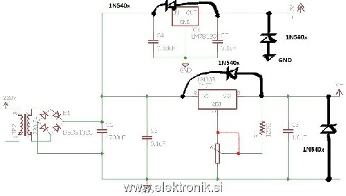

Daj neko shemo, da se vidi kaj delaš in kaj sprašuješ!
Delaš po tej shemi?

Delam po zgornji shemi z lm338.

Lord_KING je napisal/a:
Potem ga zvežeš po shemi!
En konec in srednji odcep na regulator LMXXX, ter nato na 100 ohmski upor, drug konec na - , pa vzemi za preizkus kakšnega od manjših trafotov, ki si jih dobil, saj oni veliki je navit skoraj za "švasat".
Če ne gre drugače si pomagaj s podobnimi vprašanji na GOOGLE.

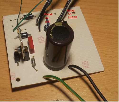

Evo jutri predelam ohišje in vstavim.
(lm338 je z kablom povezan drugam na veliko večji hladilnik z ventilatorjem, na sliki z malim hladilnikom je mc7805, ki bo jutri dobil tudi večji hladilnik)
 Velikost datoteke:  26.31 KB
 Velikost datoteke:  307.21 KB

Sedaj so se začele težave, ko priklopim breme(12v) napetost začne padati do 6v.
Kaj je narobe?
