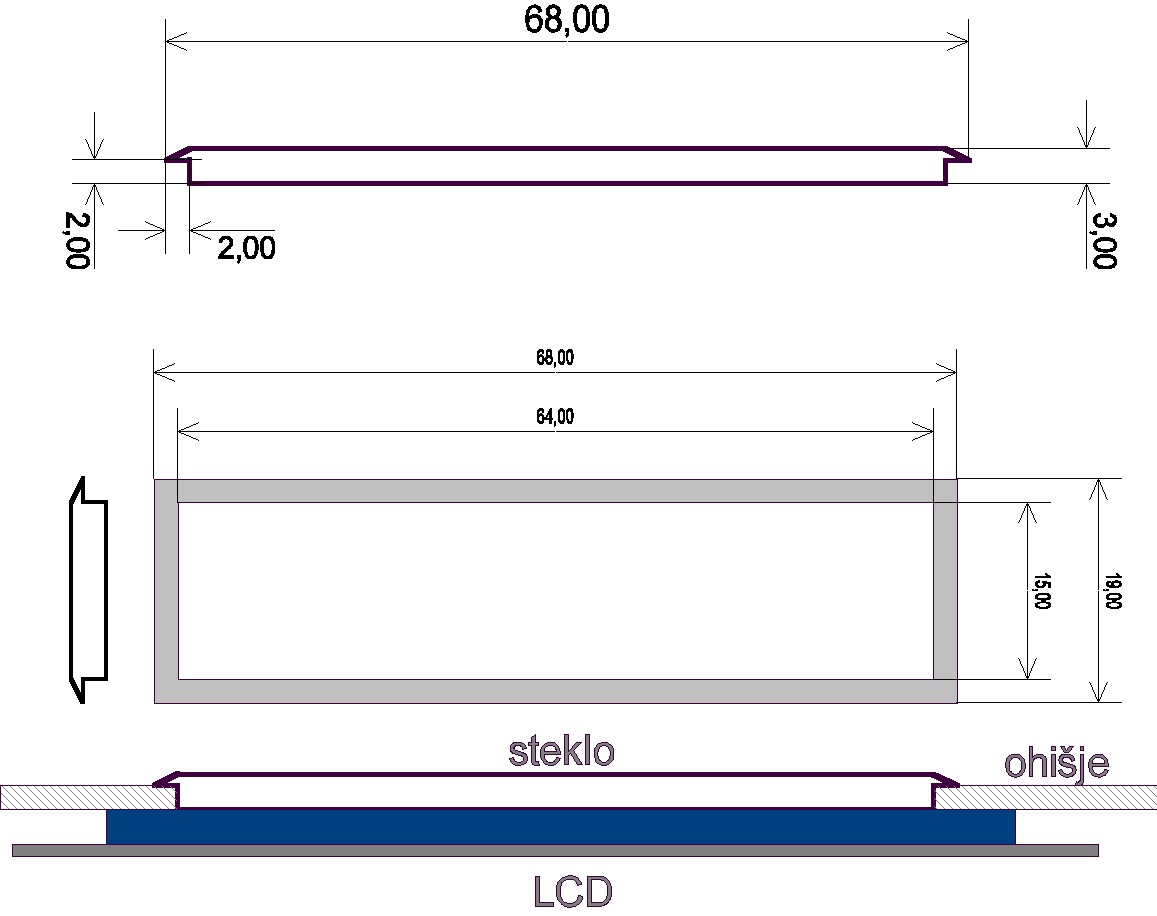

Silvo, na tvoji sliki nekaj ne štima. Na tlorisu so je dolžina 68/64, kar pomeni, da ne ostane nič prostora za tisti del, ki bi se ugreznil v čelno ploščo. Sicer sem začel stvar risat v autocadu, vendar moram nekam letet, tako da bom končal, ko najdem čas.
Lp, M@ic
Tole je mišljeno kot steklo ne kot okvirček. Tisto temno ponazarja posnet rob. Lahko pa bi bilo tudi pobarvano.

Če prav razumem, je na Silvotovi sliki narisan pokrov, ne okvirček. To je dobra rešitev, ker je pokrije display in je zelo trdna. Tudi za izdelavo je lažja, ker nima luknje. Ker mora biti pokrov prozoren, pomeni to, da se bo skoz videla slabo odrezana luknja. Rešitev bi bila, če bi bil notranji vogal (tisti, ki se dotika ohišja) pobarvan. Po možnosti v barvi ohišja. Se pa ne spomnim, kako barve primejo na pleksi. Zdi se mi, da nitro barva pleksi topi?

Tako je gre za pokrovček. Tisti posneti rob bi bilo treba pobarvat. Mislim, da bi postal tudi mat, če se bi obrusil z vodobrusnim papirjem. Seveda se bi to dalo brez problema izrezati iz pleksi stekla na CNC stroju.

Po mojem bi bilo potrebno pobarvati del okvirčka, ki je na priloženi sliki označen z rdečo. Na ta način bi se zakrila grdo narejena luknja. Pri pobarvanem poševno odrezanem robu bi se še vedno videl grd rob, pa še barva bi se lahko spraskala.
