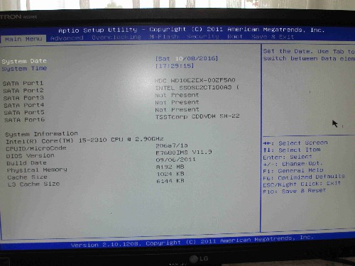

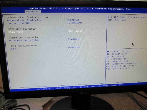

Kupil sem rabljen računalnik, ki ima SSD disk in navadni disk. Vse lepo deluje, vendar bi jaz rad na novo naložil Win7 na SSD. Gledal sem nastavitve v Biosu in tudi prilagam slike. Zanima me predvsem ali je v redu, da je SATA mode nastavljen na IDE, ali bi bilo boljše da je na AHCI? Prodajalec mi je rekel, da je to vse bilo original nastavljeno in on ni nič spreminjal. Plosca je MSI H67 MA-E35(B3).

Če na novo nameščaš daj na AHCI.
Drugače je pa tako, da po namestitvi pa tega ne smeš več spreminjati, ker se winsi ne bi zagnali.

Lahko spreminjas po namestitvi, vendar imas veliko dela, da vzpostavis delujoce stanje.

Sem spremenil na AHCI in brez težav instaliral Win7. Sedaj pa bi rad naredil posodobitev sistema, ampak ne želim, da mi dol potegne Win10.
