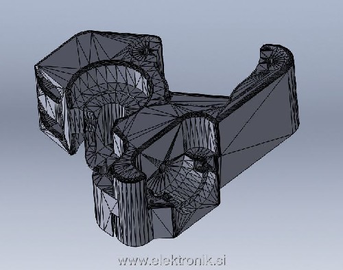

Ima kdo kose za toyrap v kakšnem nevtralnem 3d formatu ala step?. Želel bi si malce predelati osnovo, ampak je STL precej neugoden za bilokaj, razen za tisk. V najslabšem primeru se bom lotil prerisovanja.

sej sem, ampak je STL datoteka sestavljena iz trikotnikov, kar mi kot strojniku ni najbolj všeč, ampak bom očitno moral preživeti Smile

solidworks 2013 ( z licenco). Sej površine so so ravne, ampak so sestavljene iz trikotnikov, bolj je težava pri luknjah in radiusih. Sem si želel zložit cel printev v sestav, da se lažje vidi in korigira stvari, pa je težava pri relacijah med kosi, sam krogi niso krogi. bom že rešil.

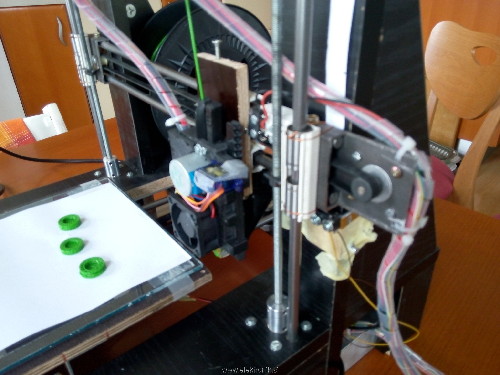

Pri mojem ruskem sistemu imam tak motor na x osi in brez problemov premika iztiskač (made by Brane) levo desno. Na iztiskaču je nizkocenovni steper ,kjer zračnost nima pomena. Ob kombinaciji treh večjih motorjev za os z in y je strošek vse motorjev okoli 37 €.
Ko mi bo print stekel bom ruske dele zamenjal z izprintanci. Wink

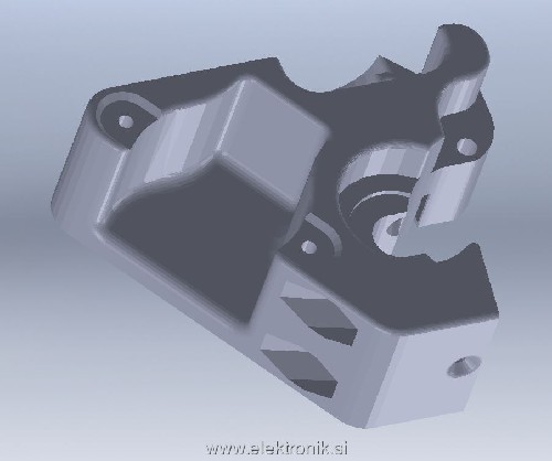

sevada sem tole iskal na spletu, ampak ni razlike, samo pogled je enkrat shaded enkrat pa shaded with edges.

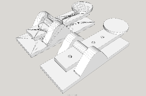

V Sketchupu pa se lepo uvozi brez tistih trikotnikov.

Tole vzamem nazaj. Danes sem mali motorček zamenjal z velikim na x osi. Malček je pri hitrem printanju "čebeljega satovja" zgubljal korake in izprintanci so bili zamaknjeni.
Sedaj je motor kot je treba in izprintanci so brez napake in so tudi uporabni.(za drugi dan vajenške dobe so odlični) Dancing
