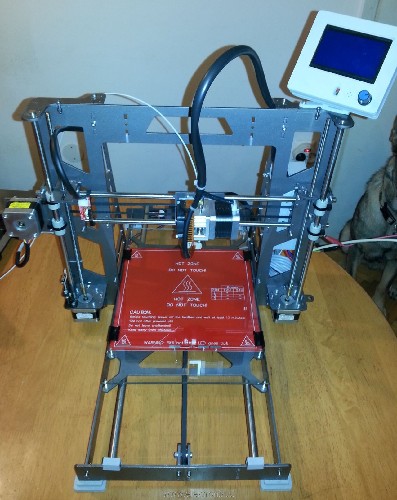

Izdelava 3DP P3Steel se pri nama počasi bliža h koncu. Z njim sva sprintala vsa ohišja za elektroniko in ostale nosilce in končnike na sliki.

Šlamparija, kar s PVC vezalkami si ležaje pritrjeval, to pa res ne gre Wink .
Lepo narejeno ni kaj!
Kar se pa PVC vezalk tiče, tudi slučajno niso mimo, še več, so zelo praktične, kar se servisiranja tiče (enostavno jih pocvikaš, poservisiraš in namestiš nove), tudi ležaj se lepo uleže na vodilo in seveda so zelo poceni Wink .

Ko sem prvič videl ležaje pritrjene z vezicami, sem si mislil, poglej kakšna šlamparija. Čez čas sem ugotovil prednosti tega in mi sedaj ne pride niti na misel kakšno drugačno uležajenje. Prosto ko pasulj a efektivno!

Vezalke na način, kot so uporabljene prinesejo toliko plusov, da to zagotovo odtehta "šlampast" izgled. Jaka na mnenja "strokovnjakov" ki jih omenjaš se pa tako ali tako požvižgam. S tako sestavljenim sva uspela natisniti že večino plastičnih kosov in ohišja, potrebna za sestavo.
