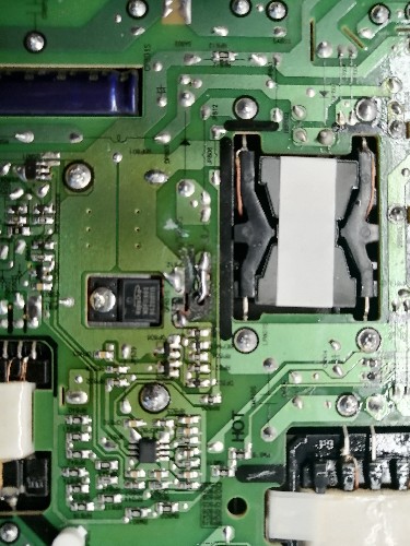

Ne tega nisem preverjal... Prvotna težava je bila mdf11n60, kondenzator 100pf 1kv in varovalka, po zamenjavi vsega tega je tv zalaufal... Kot sem že prej opisal osvetlitev dela kake 3 sekunde nato ugasne... Ampak slika je v ozadju

Ker se je srednja nogica mosfeta odlepla od vezja nisem bil prepričan kam jo vezat, sem prižgal tv brez te povezave in tv se je prižgal in po parih sekundih ugasnil... Kot sedaj ko imam srednjo nogico povezano

Hm, slika je izredno nejasna.
Ja ta tranzistor sem mislil.
Kje je pa bil tisti 100pF kondenzator, med D in S mosfeta?

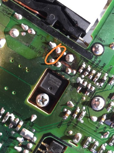

En pol kondenzatorja je na S kar je bilo jasno vidno, D je pa bil poleg drugega pola kondenzatorja ampak nisem prepričan da sta bila vezana skupaj. V priponki je slika ki je označen kondenzator, slika je iz neta

Iz obeh nejasnih fotk sklepam, da govorimo o MOSFET-u QP801S, ki je del PFC. Brez tega TV dela, če je omrežna napetost dovolj visoka.
PS: Sliki (prvi dve) sta res nejasni, prva je očitna prevzorčena fotografija. Druga ima 4 MB, 'vredna' pa ni niti desetino tega. Želel bi si ureditev tega.

[slovenščina je zame španska vas] glih to ne vem če sta bila D in kondenzator vezana skupaj, drugi pol kondenzatorja je pa sigurno na S. Zakaj so slike nejasne ne vem, očitno ko jih naložim se jim spremeni resolucija.
Govorima o pravem mosfet. A ta krmili osvetlitev?

Saj sem napisal v predhodnem prispevku. V shemi je lepo označeno kaj dela kateri blok.
Če TV sicer dela (dela glavno napajanje), potem skoraj gotovo ni kriv PFC blok, sicer bi se vse skupaj ugasnilo in ne zgolj osvetlitev, saj se ta napaja preko glavnega napajalnika.
