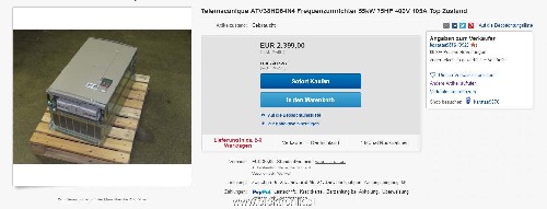

Rabljeni frekvenčniki ...
Zagonski tok motorja (pri zagonu Y/D ali s predupori) je večji od nazivnega ... če vse skupaj traja predolgo odletijo varovalke.
