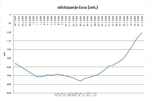

Vir
TOLE je izpred dobrega tedna, novejše nisem našel. Načeloma drži vse kar sem napisal zgoraj ali do sedaj v mojih postih in se v bistvu tudi s tem postom že precej ponavljam.
No, očitno so od sredine tega meseca našli kompromis in energija se vrača nazaj, posledično je večja omrežna frekvenca in ure zdaj prehitevajo.
Kdo vrača energijo seveda ne vem. Očitno so se dogovorili.
GRAF do 15.3.2018
V priponki spodaj je še moj graf od 24.2. do danes, 31.3.2018 do 16:30.
Seveda je vse zgornje moje razmišljanje.
Kdo vrača energijo seveda ne vem. Očitno so se dogovorili. |
Celoten prispevek se mi zdi zelo lepo in strokovno napisan.
Edino citirano, verjetno je trenutno dogovorjena moč za proizvodnjo malo večja kot je poraba, in se zato posledično generatorji lahko vrtijo hitreje.
Energije se pa proizvede ravno toliko kot se jo porabi, skupaj z izgubami. In če se porablja več energije kot je dogovorjena moč proizvodnje (še vedno se jo porabi samo toliko kot se jo proizvede) so generatorji bolj obremenjeni in se zato ne morejo več vrteti dovolj hitro.
