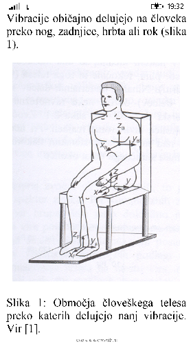

Tole sem našla, moram prebrati (če bom sploh razumela) mogoče je tu kakšna rešitev:
http://www.fizika.fnm.um.si/files/seminarji/03/vibracije.doc

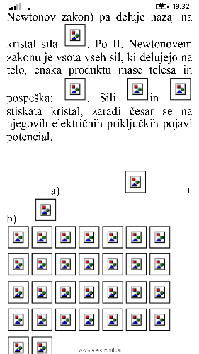

Ne vem pa zakaj mi ponekod kaže te kvadratke, namesto besedila ali slik.
Slika 1: točno tako, kot je prikazano na sliki, jaz čutim vibracije.
Zakaj ni slik ali besedila?
