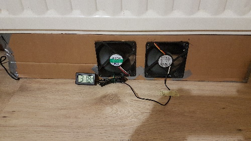

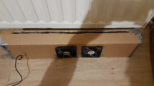

Radiator je precej majhen, soba pa je cca 20m^2, pa trenutno tudi edina soba, ki jo grejem. Če bi me hudo motilo, da je prehladno, bi zamenjal radiator ali vklopil gretje v drugih sobah. Tukaj, kot pri večini mojih vprašanj, gre za firbec, učenje, ustvarjanje.
Trenutno sem naredil kartonast prototip, 2x 90mm ventilator na cca 5.5V (vzporedno seveda). V kolikor se bo stvar izkazala za ok, jo bom najprej vezal na potenciometer, dodal knof, da bo zadeva laufala samo ko sem v službi. Če bo vse ok, bom pa stvar vezal na ESP8266 in uredil, da dela od 7:30 - 16:30. V tem primeru bi lahko stvar tekla tudi na 12V, saj me ne bo doma.
 Velikost datoteke:  2.97 MB
 Velikost datoteke:  2.91 MB
