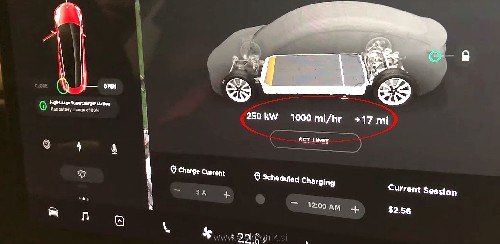

PrispevekObjavljeno: Pet Mar 06, 2020 11:41 pm    Naslov sporočila:   Odgovori s citatom
primer rekorderja, njegov avto se polni z 1600 km na uro prve minute Smile
 Velikost datoteke:  157.26 KB
 Pogledana:  32 krat
