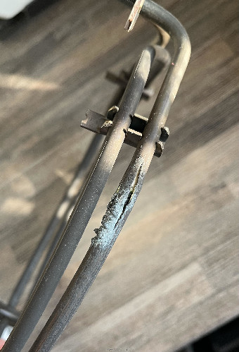

Tako je. Vidis, niti meriti ni potrebno. Smile
 Velikost datoteke:  526.12 KB
cici

Srecko je napisal/a:
Naj verjetneje je pregorel ventilatotski (okrogli) grelec. Najdeš ga na hrbtni strani. Lahko tudi snameš tisto plehnato zaščito skozi katero piha topli zrak in tam zadaj je ta grelec. to lahko storiš brez izvlačenja pečice iz pulta. se bo verjetno videlo, da je pregorel. Če ne pa potegneš pečico ven in odviješ plehnato zaščito zadaj in odviješ dve matici in potem z notranje strani dobiš grelec ven. Strošek cca 23 do 30€. Very Happy
Lp Srečko

Tako je, hvala vsem za pomoč in nasvete.
Vse skupaj me je koštalo 17.09€, zraven sem se pa še nekaj novega naučil. Dela je bilo pa (brez čiščenja Very Happy) za max pol ure, pa sem to delal prvič. V drugo bi bilo opravljeno v 15ih.

Kje ste nabavili grelec?
buttcrack
Pridružen-a: Pon 01 Jan 2024 17:25
Prispevkov: 11
Aktiv.: 0.62
PrispevekObjavljeno: Sre Nov 06, 2024 9:50 pm    Naslov sporočila:   Odgovori s citatom
ETIS
šifra sicer ni taka kot je zavedena za ta RD, ampak sem v štacuni pomeril vijaka in je vse pasalo, tudi v pečico in lepo greje. edino "smrdi" po novem Smile
