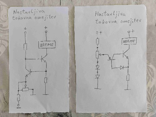

Jaz sem pa prišel na idejo Idea da bi se lahko, z izdelavo takšnega elektronskega bremena, znebil starih, še nerabljenih, tranzistorjev 2N3055, ki se mi že leta, ali mislim da približno dve desetletji, valjajo nekje po škatlicah, in bi se jih tako končno znebil.
tale načrt se mi zdi zanimiv za (u)porabo stare zaloge raznih močnostnih transistorjev: link
Saj nekaj podobnega sem narisal v načrtu verzija 2, samo ker sem potreboval še regulacijo in nisem imel nagativne napetosti sem namesto NPN tranzistorja za kontrolo napetosti uporabil PNP z nekoliko spremenjeno konfiguracijo.
Prilagam slikico za v učbenike. To je znanje starih mojstrov ko še ni bilo operacijskih ojačevalnikov. Smile

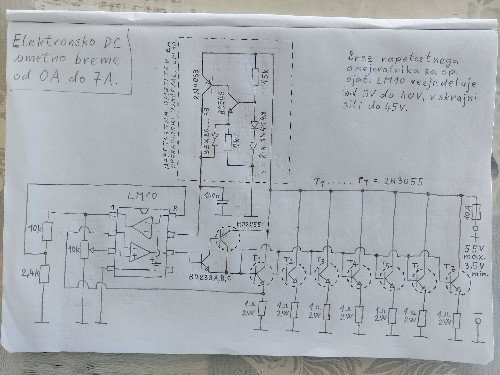

Narisal sem še malo bolj profesionalno shemo (verzija 3) z operacijskim ojačevalnikom. Kar nekaj časa sem iskal kateri op. ojač. bi bil najbolj primeren. Iskal sem takšnega ki ima čim večji napetostni razpon napajanja, in uspelo mi je najti op. ojač. LM10 ki ima ravno takšne lasnosti ki jih potrebujem. Napetostni razpon napajanja ima od neverjetnih 1,1V do 40V, v sili tudi do 45V, poleg tega pa ima že vgrajeno napetostno referenco z dodatnim op. ojačevalnikom s katerim si prilagajaš izhodno referenčno napetost po želji. Za elektronsko DC umetno breme brez dodatnega napajanja je op. ojač. LM10 idealna izbira, lahko bi tudi rekel zadetek v polno.
Ker ima LM10 izhod omejen na 20mA me je malenkost zaskrbelo da bo premalo zato sem za krmiljenje (drajver) sedmih 2N3055 izbral tranzistor BD709 ki ima nekoliko boljše ojačanje, ampak mislim da bi se izšlo tudi če bi za krmiljenje uporabil 2N3055.
Za povišanje napetostnega razpona elektronskega DC bremena sem dodal dodatno vezje za napetostno omejitev napajanja na op. ojač. LM10, ki napetost omeji na približno od 34V do 39V. Tako celotno elektronsko DC breme sedaj deluje približno od 5V do 55V, v sili tudi do 60V. V tem vezju sem namesto Darlington vezave dveh tranzistorjev namenoma uporabil Sziklai vezavo, tako sem na uporu 1k ohm pridobil 0,6V napetosti, in tako večji tok na bazi tranzistorja BC546, v primeru ko elektronsko DC breme napajamo z zelo nizko napetostjo 5V.
Na tem mestu naj pripomnim da se v angleško-ameriški elektrotehnični literaturi za Sziklai vezavo dveh tranzistorjev velikokrat uporablja poimenovanje "complementary Darlington", kar ni nič čudnega glede na njihovo naravo in to da je bil Sziklai Madžar, Darlington pa Američan.
Ali je kdo kdaj kje videl ali slišal da bi se uporabljalo poimenovanje Sziklai "non-complementary" za Darlington vezavo? Whistle

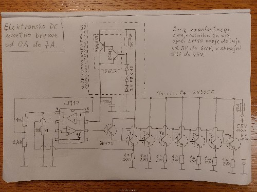

Naredil sem nekaj izboljšav na verziji 3 in nastala je verzija 3.1.
Ugotovil sem da lahko Sziklai vezavo dveh tranzistorjev naredim tudi za izhodom op. ojač. LM10, na ta način tokovno razbremenim izhod op. ojač., hkrati pa se napetost za kontrolo močnostnih tranzistorjev nič ne poveča. Sedaj se za krmiljenje 2N3055 ne uporablja eden tranzistor ampak dva, BD239 in MJ2955, v Sziklai vezavi.
Ta Sziklai vezava je res uporabna kadar imamo opravka z nizkonapetostnimi aplikacijami in potrebujemo večje ojačanje. Smile
Operacijski ojačevalnik LM10 v takšnem primeru ne potrebuje več toliko toka za napajanje, zato sem začel razmišljati kako bi izboljšal vezje za napetostno omejitev napajanja LM10. Uspelo mi je narediti vezje za omejevanje napetosti na katerem skorajda ni padca napetosti dokler je ta manjša od napetosti zener diode.
Tokovna omejitev s tranzistorjem BC546 skrbi da je tok v bazo tranzistorja 2N4033 omejen na 0,6mA in ker predvidevam da poraba LM10 ne bo večja od 6mA to pomeni da bo tranzistor 2N4033 stalno v nasičenju kar pomeni da na njemu ne bo večji padec napetosti od 0,1V dokler napetost ne bo presegla napetosti zener diode. Ko napajalna napetost preseže napetost zener diode čez njo steče tok in na uporu 1k ohm se poviša napetost kar povzroči da se tranzistor BC546 začne zapirati in posledično je na bazi in potemtakem tudi na kolektorju tr. 2N4033 manjši tok, in tako preide iz stanja nasičenja v stanje ko je na njemu padec viška napetosti.
Z obema izboljšavama sem dosegel da sedaj elektronsko DC umetno breme deluje že od 3,5V naprej, kar pomeni da se lahko uporablja tudi za praznenje in testiranje Litij ion baterij, ali pa testiranje polnilcev za Litij ion baterije, kar močno poveča uporabnost elektronskega DC umetnega bremena saj so tovrstne baterije zmeraj bolj v uporabi.

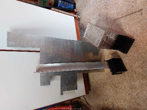

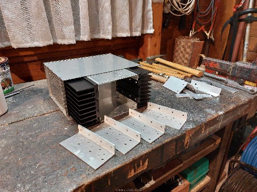

Prejšnji vikend, v soboto zjutraj, sem nabiral osnovni material za izdelavo el. bremena, to je, ohišje, hladilna rebra in aluminij pločevina. Hkrati sem razmišjal kako kaj zložiti in kakšna bo celotna zasnova glede na material ki sem ga uspel najti.
Nato je bilo dva dni merjenje, žaganje, krivljenje, piljenje pločevine, in vrtanje lukenj ter vrezovanje navojev v tiste luknje kjer je bilo to potrebno.
Ne gre tako hitro kot bi želel, še posebej počasi gre vrezovanje navojev v aluminij, kdor je to že počel ve da se navojni sveder v aluminiju zelo rad zagozdi, zato ga je potrebno pri vsaki luknji večkrat izvleči in očistiti rezila na svedru z medeninasto krtačko, če si preveč nasilen lahko ostaneš brez navojev in povečano luknjo ali pa celo odlomiš navojni sveder, potem pa imaš ...!!#@? :angr: .

PrispevekObjavljeno: Sob Maj 20, 2023 12:42 pm    Naslov sporočila:   Odgovori s citatom
Lepo, upam da nadaljuješ z objavljanjem gradnje.
Bo pa očitno kar konkretna zadeva, vsaj glede na velikost ohišja. Kakšno moč planiraš?
Rebra gredo v škatlo?
Me prav zanima, ker imam tudi sam v planu elektronsko breme.

jozkoc je napisal/a:
Kaj če bi namesto vrezovalnih navojnih svedrov, raje uporabil gnetilne za izdelavo navoja? https://www.hoffmann-group.com/SI/sl/hsi/odrezovanje/obdelava-navoja/oblikovalci-navoja/c/10-02-02-00-00?tId=793
