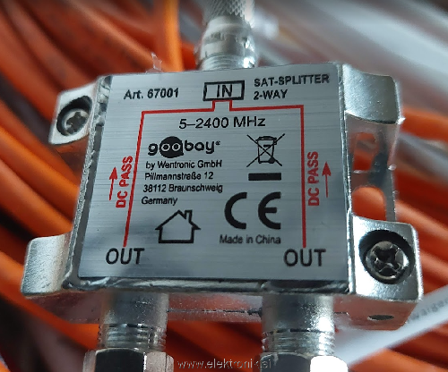

Ok, po nekaj testiranja in menjavah konektorjev ter kablov se malo javljam za kakšen nasvet. TV sprejem deluje v redu, čakam še edino malo slabše vreme, da bom videl kako se obnese, še nisem imel priložnosti. Pa na radiu me še vedno moti motnja v sprejemu - včasih hreščanje zadaj za signalom, včasih pa ne. Sem pričakoval, da ko bo antena zunaj, da tega ne bo več.
Trenutno imam zunaj eno enostavno staro trikotno anteno - rogovila, približno 75 cm dolžine alu profili in palice, na njo pa pritrjen koaksialni kabel.
Koaksialni kabel dolžine cca. 4m gre čez steno. Na kablu je specifikacija KOX710 90dB. Ta kabel ima na drugem koncu F konektor z navojem in je priključen v razdelilec - glej sliko. Mogoče lahko tu najdem še kaj boljšega? Vzel sem kar je bilo v trgovini - za test.
Zdaj imam iz razdelilca do TV in radia tovarniška kabla z F konektorjema z navojem in na enem moški ter na drugem ženski konektor za v TV in radio.
Torej, v kratkem bi rad nadgradil še anteno za končno in naletel sem še na podatke da obstajajo aktivne in pasivne. Kakšne so kaj izkušnje kaj uporabiti? Napajanja ne bi ravno vlekel čez steno. Kakor vem lahko pa ojačevalec zmontiraš za pasivno anteno in je skoraj enak efekt, kot če bi bil pri anteni, ki je aktivna, če ni neke velike dolžine kablov za anteno.
Torej, kaj lahko še enostavno naredim, da bo sprejem boljši, brez motenj?

Specifikacija kabla je še najmanj pomembna. Več bi nam povedalo, če bi slikal anteno, s katero testiraš.
Po opisu predvidevam, da je tipa yagi, namenjena za TV UHF področje. Če je tako, potem ni čudno, da je je FM sprejem slab, ker ga takšna antena ne ojačuje.
Na prvi strani sem ti dal link na aktivno anteno, ki sprejema tudi FM signal:
https://www.emos-si.si/antena-univerzalna-village-camp-v400-dvb-t2-fm-dab-filtr-lte-4g-5g
Naroči jo in preizkusi. V teoriji bi moralo biti bolje ampak ti vseeno ne garantiram, da bo delala OK (EMOS ni baš neka firma) če pa ne bo, jo boš lahko poslal nazaj (internet nakup).
Pa ta tvoj izbrani delilnik požre veliko koristnega signala, tudi o tem smo govorili na začetku. Kvalitetna končna FM/TV vtičnica bi bila boljša izbira.

Super, hvala vama za odgovore. Prvo, jaz sem na tem področju laik, zato tudi tule pišem vprašanja. Malo potrpljenja z mano prosim, ker pri teh stvareh s signali nisem čisto domač, kot je domača večina na tem forumu. Se pa nekako zavedam, da so pri finem nastavljanju potrebne določene veščine in izkušnje, ki pa jih na žalost nimam.
Antena je zelo podobna tej: https://www.iskra.si/sl/TV-antene/VHF-UHF-TV-antena-P-3235-MINI/
Samo ni nova, se je že nekaj časa nekje valjala doma in kabel sem na novo zvezal, ker sem ga moral prepotegniti čez steno in že prej ne vem ali je bil pravilno pritrjen na anteno.
Ojačevalnika tu ni, prav tako ne bi zunaj montiral aktivne antene, ker moram čez steno vleči še napajanje, kar bo pa malo težko.
Grem naprej po vrsti. Zamenjam delilnik za dobro končno FM/TV vtičnico in vidim kakšen bo rezultat.
Ali obstajajo kakšne pasivne antene, ki so malo bolj kompaktne? Malo lažje bi vse skupaj zmnotiral pri oknu kukerla, da ne bo toliko moteče.
Potem lahko pa preizkusim še z ojačevalcem. Ali obstaja kakšen, ki bi bil obenem delilnik za TV in FM ali moram to montirati nujno posebej med anteno in delilnik? Če bom, bom to naredil znotraj objekta, tako da bo za anteno cca. 4 m kabla in potem ojačevalec.

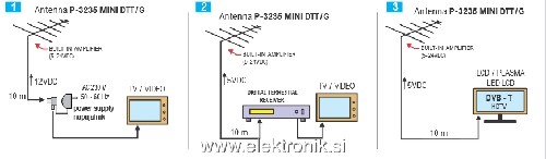

Ok, tega nisem vedel. Pa moram uporabiti original kabel, ki pride zraven aktivne antene ali lahko uporabim koaksialnega, ki je že napeljan na zunanjo lokacijo in potem zvežem na aktivno anteno, ki bi jo kupil? Saj ne bi moril z neumnimi in po svoje praktičnimi vprašanji, samo kar nekaj dela imam da ga prepotegnem in skakanja po lestvi, pa iščem bolj enostavno pot. Lenoba je gonilo napredka... Mr. Green

Ojačevalnik mora biti montiran čim bližje anteni. Danes so ojačevalniki vgrajeni že v sam anteni.
Če imaš slab signal, bi bilo bolj smiselno vzeti fizično večjo anteno z večimi elementi, ki ima tudi večji dobitek. Morda bi šlo potem tudi brez ojačevalnika.
Napajalnik za ojačevalnik imaš lahko že vgrajen v televizor oz. v sprejemnik. V menuju se vklopi napajanje, ki ga nato pošlje do ojačevalnika. Lahko se pa montira napajalnik nekje v bližini TV.
Predlagam anteno na F konektor.

Sicer nisem dobil direktnega odgovora, samo tole razumem da lahko obstoječ koaksialni kabel uporabim in preko njega pošljem napajanje v ateno zunaj, ki bo aktivna, ko jo bom zamenjal. Gre se mi za to, da mi ni treba na novo napeljati kabla čez steno, ker tisti priloženi pri aktivni anteni že ima fiksni konektor in bo malo težko šlo čez preboj. Edino konektorje bom moral zvezati sam in pri teh slabih konektorjih za koaksialne kable je tole malo tečno kot sem uspel preizkusiti do zdaj med testiranjem.

Skoraj vsi antenski ojačevalniki se napajajo preko koaksialca, torej ni treba vleči še enega kabla.
To velja tudi za FM+TV aktivno anteno, na katero sem ti dal link (ima vgrajeni ojačevalnik). Lahko bi jo že zdavnaj naročil in probal, saj ni tako draga Wink
(in poslal nazaj, če ne bi bila OK)
