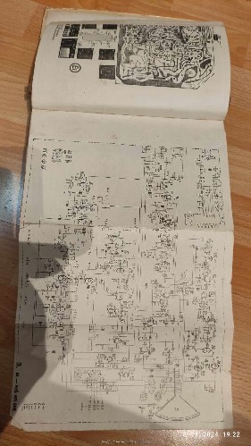

Pa sem nov lastnik knjige 160 shem televizijskih sprejemnikov Very Happy res, da je malo v bolj slabem stanju ampak še vedno služi svojemu namenu. Če bo kateri rabil kako shemo lahko poskeniram, pa si lahko tako pomagamo Smile

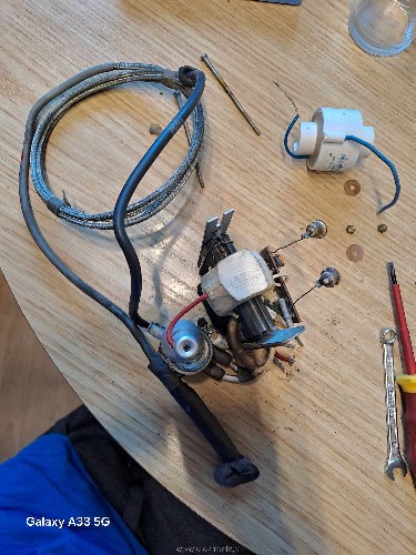

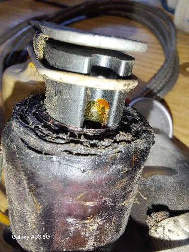

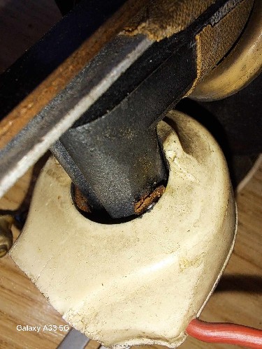

Lep pozdrav druščina Very Happy imam sledeč problem z visokonapetostnim transformatorjem, ker se noče razdreti. Rolling Eyes Ferit jedro se noče ločiti je zalepljeno z veliko silo, pa se bo ferit jedro zlomilo. Imam dva dva transformatorja za dele imata manjkajoče komponente.
Kaj svetujete, da bi se dalo razdreti. Imam tudi nove primarje za transformator, ki pa imajo več pinov, kot pa ta ko je prišel s tvjem. Slike transformatorjev za dele, pa so na prejšni strani.
