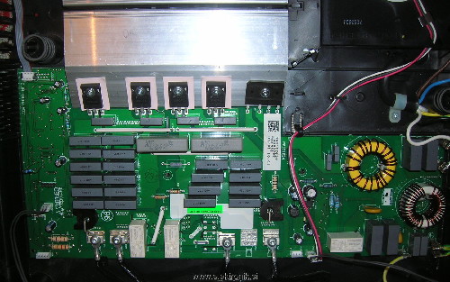

Zopet imam v delu podobno ploščo PIF645E01E/08. Tokrat od poplavljenega sodelavca.
Plošča izgleda podobno, ima pa drugačen aux napajalnik. Slednji je odpovedal.
Ker so elementi skurjeni, me zanimajo vrednosti oz. oznake:
UFUENTE - SOIC8 flyback krmilnik, prva črka je 'I', konča pa se z 'ISO'.
R100,R101 - upora v izvoru
R50, R51 - upora za vrata
Pinout UFUENTE iz vezja je:
Out2 GND FB GND
8 7 6 5
1 2 3 4
Out1 Is Vcc R53
Plošča je
ELIN-IZDA ADV V36C
SIEMENS 9000 255 213
Izgleda tako, kot tale:
https://www.bosch-home.es/catalogo-electrodomesticos/00643954?contentType=products
Uničen čip je na spodnji strani spodnji iz leve skupine.
Glede na zadetke izgleda, kot da prvi popravljam tako ploščo.
