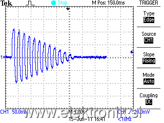

Če ti elektronski oscilator ne dela, lahko poskusiš tudi tako:
Tuljavo in kondenzator imaš povezana zgolj v eni točki.
Na tuljavo priključiš osciloskop in ga nastaviš na "single shot", da pomeri samo eno sliko in se ustavi.
Na kondenzator priključiš napajalnik in ga napolniš.
Odklopiš napajalnik.
Tuljavo in kondenzator stakneš skupaj in pogledaš sliko na osciloskopu.
Približno nekaj takega bo, kot na sliki. (Na sliki je nekaj čisto drugega (degauss) in je samo za ilustracijo). Hitrost upadanja oscilacij bo odvisna od Q kvalitete tuljave in upornosti žic (izgube energije).
