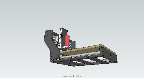

No, moj počasi napreduje. Sicer se malo kaže da nebo ravno za 500€, ker hočem skoraj vse predobro. Imam že nekaj ponudb za vodila in krogljična vretena z maticami.
Osnoven material večina 20mm aluminij.
Vodila za X (500mm)in Y(600mm) bodo 20mm podložena linearna vodila, za Z (270mm) pa najbrž 16mm podložena linearna vodila. Vozičkov vseh bo 12 ali pa mogoče 8 (dolžine 50mm)+ 2 dvojna (dolžine 100mm).
Motorji bodi servo 100W, UHU krmilniki (čakam čipe) in USB CNC kontroler (še licenco treba kupit) od Krokota.

Malo komentarjev prosim.

Hvala Branko, vendar me zanimajo kritike predvsem, da še popravim kar lahko.
Predvsem je tukaj miza, ki je dolžine 640mm, širine 400mm, ni pa nikjer drugje naslonjena kot na dveh krajših stranicah 20mm! Koliko se to upogiba? Razmišljam, da bi dal kar kovinsko že zaradi teže stroja in togosti!

PrispevekObjavljeno: Pet Apr 01, 2011 9:22 am    Naslov sporočila:   Odgovori s citatom
Glede na vprašanje, ne bi bilo slabo postaviti dve pokončni letvici polovične višine na tretjinah (med vodilo in pogonski vijak) po dolgem.

PrispevekObjavljeno: Pet Apr 01, 2011 1:42 pm    Naslov sporočila:   Odgovori s citatom
Zmanjšaj hod "Z" - osi , podpri mizo Cool
