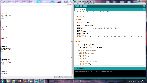

Zanima me, zakaj se mi dogaja, da vedno program skače nazaj v setup funkcijo?
Spodaj je program za oddajni modul in sprejemni modul
Koda:

damjango

še slika
 Velikost datoteke:  329.67 KB
 Pogledana:  32 krat

Program ti zaradi napake v loop() resetira mikrokontroler in void.setup() se ponovno zažene. Drugače pa je ta del programa namenjen, da se izvrši samo ob zagonu. Verjetno presežeš neko vrednost spremenljivke, mogoče napaka v knjižici.
