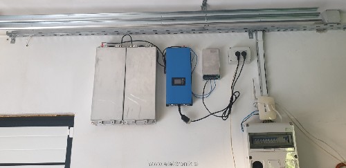

evo pravkar zagnan "powerwall"
900 w polnjenje 1.5 kw praznenje po potrebi oziroma zjutraj do 10 00 mora bit v bateriji dovolj prostora, da lahko vanjo spravim višek, ki ga čez dan elektrarna pridela.
ant bms 320 A na poti.
Dokler ga ni pa bom celice poganjal 30-70% SOC., skupna kapaciteta okoli 13 kWh
