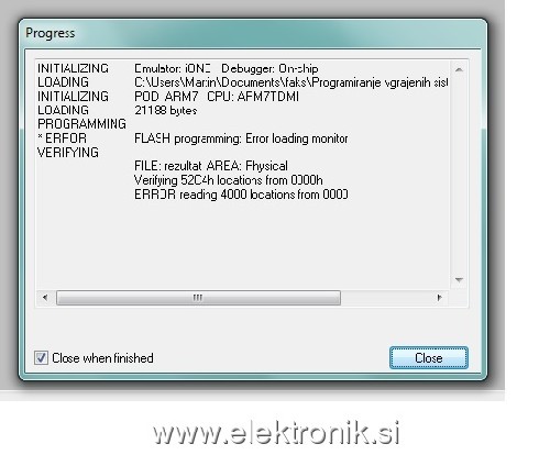

Zdravo,
ko hočem naložiti program na šarm mi winidea vrne napako, ki je na sliki, v tem primeru je jumper25 na sponkah 2 in 3.
Če pa jumper25 prestavim kot običajno na sponki 1 in 2 mi pa winidea vrne: error 175: jtag chain error. Check target Vcc and emulation option/jtag position in error 176 cannot stop cpu after startup.
Na forumu sem zasledil da lahko nagaja jumper8, zato sem ga zamenjal pa je še vedno enako...
Če kdo ve, kako bi ga usposobil (če je možno), da bi lahko dokončal seminarsko nalogo...Hvala za pomoč.
