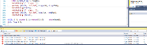

Novo vprašanje.
Zamenjal sem platformo AVR Studio --> Atmel Studio.
Problem je pa s prevodom programa.
Del programa na sliki mi novi Atmel studio ne prevede, (AVR studio ga je b.p.).
Zanimivi sta recimo vrstici 97 in 98, obe javita svojo napako na slikici spodaj.
Vem da je nekaj narobe z deklaracijami spremenljivk za besedilo. vrsta 97. Funkcija PrintString je deklarirana tako :
Koda:
void PrintString(int8_t*);
Ne vem pa tudi, kaj je narobe v sprintf, vrsta 98. Recimo spremenljivka Vlaga- zaradi katere se napaka pojavi - je povsem na začetku programa deklarirana kot
Koda:
volatile unsigned int Vlaga;
Kako bi morale biti zadeve deklarirane / definirane?
 Velikost datoteke:  80.37 KB
 Pogledana:  13 krat
lojzek
Prispevkov: 3387
Aktiv.: 16.00
PrispevekObjavljeno: Ned Apr 16, 2023 8:37 am    Naslov sporočila:   Odgovori s citatom
Sem ugotovil kar sam, kje tiči velikonočni zajec. Naredil sem čisto kratek kartako programček z bistvenimi težavami pri kompajliranju.
In po taktiki MUP (mnoštvo uzaludnih pokušaja) sem ugotovil, da je Atmel Studio veliko bolj zahteven pri uporabi vrst spremenljivk kot WinAVR.
Torej, char upošteva popolnoma drugače kot int8_t
In tako je pri uporabi stringov obvezna uporaba spremenljivke tipa char.. Vsaj tako trenutno kaže.
