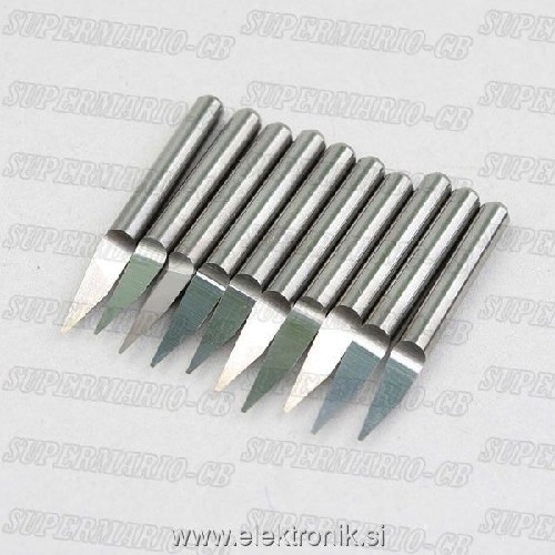

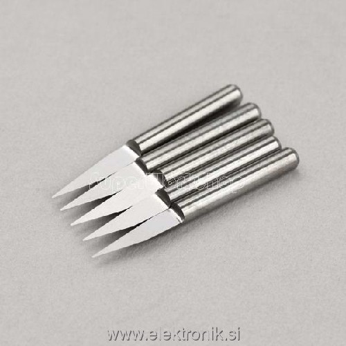

Mislim da je uporabil tale rezkar in mu primešal tole. Mogoče se tudi motim in je uporabil kaj drugega.
Za luknje pa bo sam povedal kako so nastale. Wink

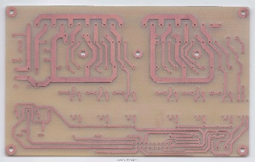

Hehehe, braneZ... Tudi jaz sem to razmišljal....
Kajti če rezkaš tiskanino ostanejo sledi na pertinaksu od rezkarja.... V LPKF-ju to fantje naredijo s protomatom, natančnosti ranga 10um, pa ni tako lepo narejeno...
Mogoče so nas pa kitajci nabrisal v razmerju cena/točnost? Rolling Eyes

Rezkano, vrtano in obrezano na SABLE2015.
Če kdo ne verjame lahko pride pogledat !
Ebay_Supermario-blade

Še en PCB
Imel sem nekaj problemov z rezkarjem 0.2mm zato ni najboljše ratalo.
Rezkarji: Hatching 0.4mm, Isolating 0.2mm
Hitrost za 0.2mm rezkar imam nizko (250mm/min), ker mi drugače odlomi konico.
 Velikost datoteke:  269.45 KB
 Pogledana:  96 krat
Nazadnje urejal/a tonko Ned Mar 20, 2011 10:47 am; skupaj popravljeno 2 krat

Na tem pa se vidi da je rezkano, za prejšnje pa sem mislil da so jedkani.
Applause
Boš moral odpreti servis za izdelavo prototipnih ploščic. Wink

PrispevekObjavljeno: Ned Mar 20, 2011 11:06 am    Naslov sporočila:   Odgovori s citatom
Vidi se sledi rezkarja, kar na prejšnjih nisem opazil....

Tole je pa res začetniška napaka.
Sicer pa pohvala za rezkanje TIV.
Videti je bilo, kot da si jih jedkal.
