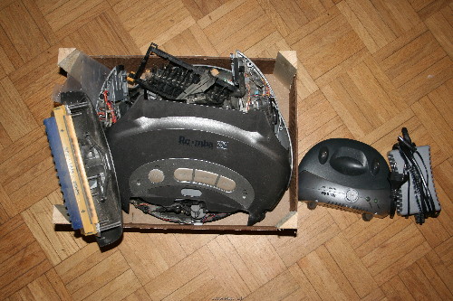

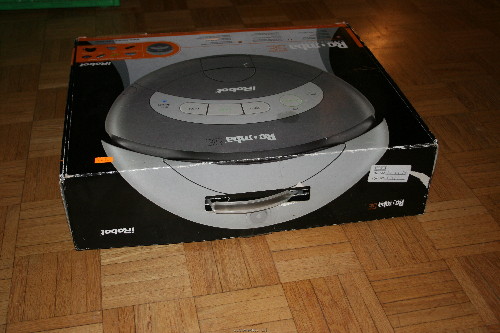

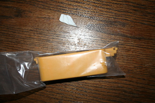

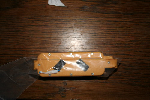

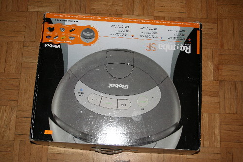

Prodam Roombo najboljšemu ponudniku.
Prodaja se Akumulator (kupljen pred kratkim), do sedaj 2x napolnjen(novi).
Ter škatla rezervnih delov za roomb-o.
Sesalec ne polni več. Napetost pride do sesalca, vendar ga ne polni. Nabavljen akumulator se seveda tudi ne napolni. Dodana dva svetilnika (kot sta bila originalna)
Cena baterije/akumulatorja je 40€ (kot nabavna cena - ebay). Akumulator sem napolnil le 2x (preko polnilca za modelarske baterije). Cena ostalih delov pa po dogovoru.
Slike prilagam.

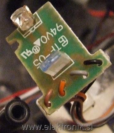

Dočakal sem novo okvaro na Roombi.
Začelo se je tako, da se je sesalček občasno ustavil z napako. Po izklopu in ponovnem vklopu je nato spet deloval nekaj časa. Ta čas se je počasi skrajševal. Na koncu se je Roomba le vrtel na mestu levo desno in se malo umikal nazaj, kot da je aktiviran senzor dotika na odbijaču. Ko je nato "padel v napako", je 9x zapiskal.
Po malo brskanja po internetu, sem ugotovil, da gre za precej pogosto "9 beep(s) error". Namesto mikrostikala je uporabljen foto senzor. Krivec za napako je upad svetilnosti IR LED v senzorju.
Ker nisem imel ustrezne ploščate IR LED z lečo na strani pri roki, sem (precej grobo) zbrusil 3mm visokosvetlečo rdečo LED, ter zakrivil žičke, da je sem jo lahko montiral leže. Šla je malo na tesno v ohišje, vendar deluje.
