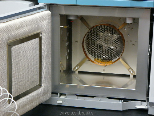

Delam z GC instrumenti, ki imajo termostatirano pečico. Gre do 400°C s tem, da zgreši temperaturo manj kot 0.1 °C, ko gledaš gradient temperature je tak, kot bi ga narisal z ravnilom. No, kakorkoli, stvar je mehansko zasnovana precej preprosto, plehnata škatla obložena s stekleno volno, vrata tudi iz steklene volne, notri ima na zadnji strani ventilator (hitrost je regulirana), pred ventilatorjem mreža in na mreži temperaturni senzor.
Notranjost pečice je na spodnji sliki - morda dobiš kakšno idejo za izvedbo.

A tisto navitje je od plinskega kromatografa - termostatirana kolona od agilent GC?

Jep, res je kapilarna kolona.
Slika sicer ni moja ampak takole "na uč" dolžine cca. 30m, notranji premer 0.32 ali 0.53 mm.

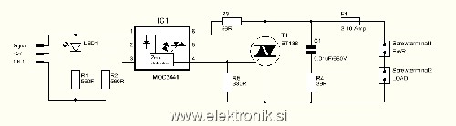

Mogoče bo komu koristila tale povezava: Arduino AC Triac power shield, saj gre za isto zadevo kot je opisana v tej temi.
Moti me edino vrednost upora R3, ki je 56 Omega in ne 360 Omega, kot to priporočajo v datasheetu od samega MOCa. Confused
