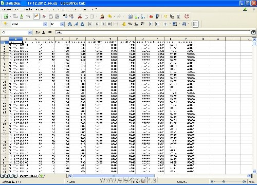

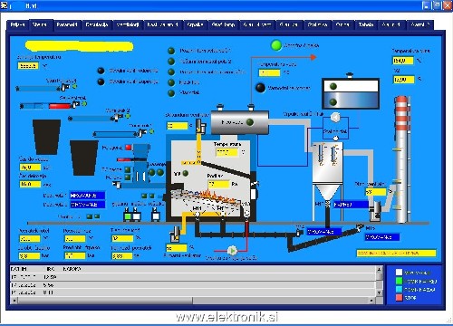

ali obstaja enostavni način (dodajanje ali brisanje kljukic iz nekega seznama) za dodajanje ali brisanje stolpcev, ki se spremljajo v statistiki ?
Npr. odveč sta mi zadnja dva stolpca ("izkoristek" in "poraba goriva"), manjkajo pa podatki o tlakih, na sliki spodaj levo.
Ali več stolpcev upočasnjuje delovanje scade in računalnika nasploh, ali nima vpliva ?

Odstraniti stoplce je dokaj enostavno, predvidevam da se podatki vpisujejo v tekstovno datoteko in se nato uvozijo v excel. Malo težje bo spravit dodatne podatke v tabelo, odvisno kako je narejen sam program, vendar bi načeloma moralo iti brez večjih posegov v sam program. Da odstraniš podatek iz tabele moraš pogledati samo, kje se zapiše vrstica v tekst file in pri tem pobrisati vhodno spremenljivko, katero ne želiš več shranjevati. S tem je potrebno seveda spremeniti tudi format zapisa, ker se odstrani en podatek.
Če se vpisovanje v datoteko ne izvaja hitro, kar najverjetneje je tako, takšen zapis podatkov programa ne upočasnjuje v takšni meri, da bi lahko to kakorkoli opazil. Seveda v primeru, da je program pravilno narejen.

nisem našel nekih *.txt datotek, kot jih omenjaš. Datoteke za statistiko so *.xls, ki se samodejno odprejo z imenom "statistika datum" npr. današnja 20.12.2012 ob 0:01, zaprla pa se bo 21.12.2012 ob 0:00 .
Podatki se vpisujejo enkrat na minuto.
V glavnem - ne bo šlo kar s kljukicami, bo treba programerja poklicat.

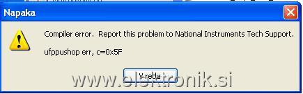

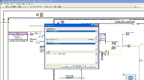

spet se obračam na vas, ker se mi je ponovno zataknilo v LabView-u. Ko sem žele zagnati program se mi je pojavilo tole sporočilo v priponki.
Kljub ponovnemu compile-nju mi ne zažene programa in izpiše error
Za odgovore in nasvete se vam že vnaprej zahvaljujem
