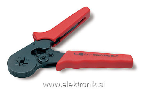

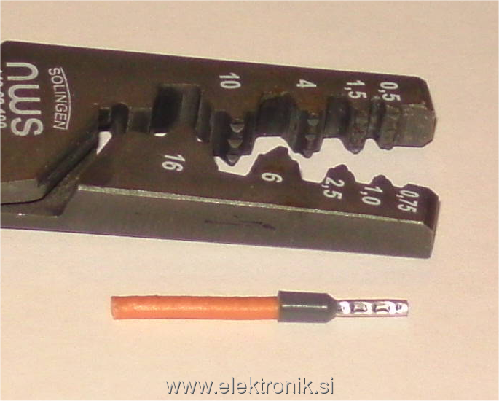

Osebno uporabljam za stiskanje tulcev klešče na fotografiji. Tulec se z njimi da kar kvalitetno stisniti. Obstajajo seveda tudi precej boljše klešče, ki tulec stiskajo z štirjih strani a je cena teh klešč kar zasojena.
Sam uporabljam te klešče

@Silvo
So prve klešče na sliki primerne samo za stiskanje votlic ali tudi za stiskanje izoliranih avtomobilskih konektorjev? Domnevam, da samo za vozlice, ker v primeru dveh konektorjev, je nemogoče sneti klešče.
Kakšne klešče pa priporočate za izolirane avtomobilske konektorje. Imam dvoje enostavne doma samo to ni to, ker konektor preveč sploščijo.

Druge klešče so izključno za stiskanje votlic. Take sem imel v podjetju. Z njimi je užitek delati. Ta lastno uporabo mi je bilo takrat škoda odšteti skoraj blizu 400 starih sit. Ne vem kake so cene danes, na zadje sem jih gledal v Conradu. Bile so okrog 180€ Sad

A s prvimi pa lahko stiskaš izolirane konektorje?

Primož, počasi čitaj in dobro poglej slike! Whistle
Silvo je napisal/a:

PZUFIC je napisal/a:
Ne, razen če daš tulec na izoliran vodnik, kar sem tudi že doživel. :bonk:
Šel sem iskat druge na Farnell. Najdete jih pod kataloško 834701 Po ceni 141€ +ddv
