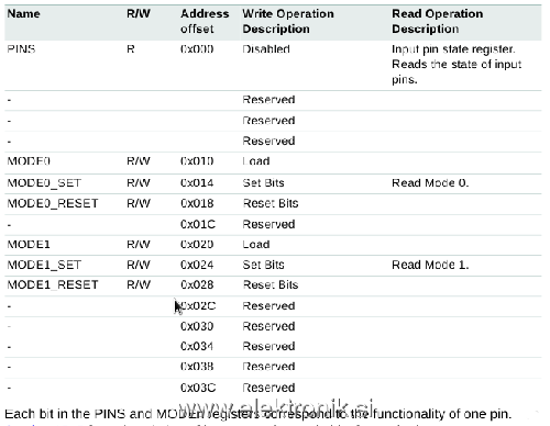

Sem čakal na ARM seminar, sem mislil, da bom kaj veliko odnesel pa je večina stvari še vedno zavita v meglo. V LPC3141 user manual sem pod poglavjem "gpio registers" našel več registrov:
    GPIO_PINS (0x130031C0)
    GPIO_MODE0 (0x130031D0)
    GPIO_MODE0_SET (0x130031D4)
    GPIO_MODE0_RESET (0x130031D8)
    GPIO_MODE1 (0x130031E0)
    GPIO_MODE1_SET (0x130031E4)
    GPIO_MODE1_RESET (0x130031E8)
V kolikor pogledam v memory map, najdem tudi register IOCONFIG (0x13003000), mislim, da je tale kar pomemben.

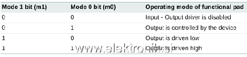

Ne vem kaj je mode 1 in kaj je mode 0, ne piše nikjer, Nekako se mi sanja, da so registri set, reset uporabljeni za postavitev gpio v logično 1 ali 0. Potem je tu še register GPIO_PINS, kateri je kot neki base register za gpio a ne vem kaj je njegova vloga, mogoče nastavitev vhodov izhodov?
Če kdo lahko pove kaj o tem in navede kak primer kot zgled. Nekaj sem se trudil že sam in definiral registre v header datoteki. Moja header datoteka izgleda takole:

Tako, končno se mi zdi, da vem kaj počnem. V LPC3141 user manualu sem našel slednje tabele, katere najdete v priponki. Glede na lokacije registrov v tabelah (glej moj prejšnji post), sem najprej spisal header datoteko in c datoteko, kateri lahko prav tako najdete v priponki.

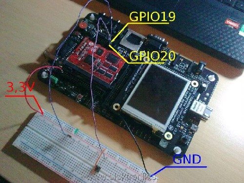

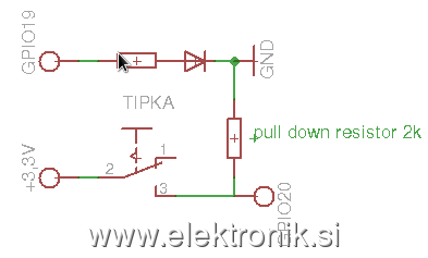

Program sem preiskusil tako, da sem na GPIO19 in GPIO 20 vezal elektronsko vezje na shemi. Toda nič se ne zgodi. Že v začetnem delu, kjer bi mogla dioda 10x utripnit ni nič, nato poiskušam pritisniti tipko in še vedno se dioda ne prižge. Očitno sem popolnoma narobe razumel, kako postavim izhod v logično ničlo/enko...
PS: En priključek tipke mi visi v zraku ampak mislim, da ne vpliva to nič.
shema vezave
 Velikost datoteke:  3.68 KB
 Pogledana:  2203 krat
Še fotka vezave.
 Velikost datoteke:  91.06 KB
