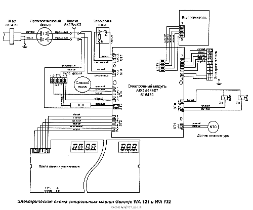

PrispevekObjavljeno: Tor Dec 19, 2017 5:38 pm    Naslov sporočila:   Odgovori s citatom
Nekaj je že bilo na forumu: link . Na https://elektrotanya.com sem pa našel samo shemo v cirilici.
Gorenje wa121, wa132

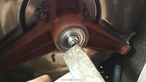

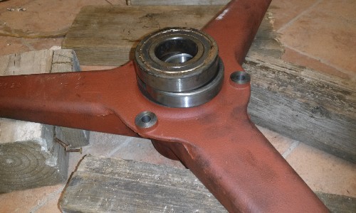

TIBET je napisal/a:

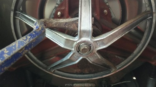

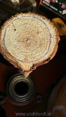

Včeraj sem menjal ležaje, naredil par slik in dodal komentarje k slikam.
Hvala, je bilo v veliko pomoč!
Jermenico sem lepo snel s "pajsarjem".
Nisem dobil trikrakega "abcigerja" (z dvokrakim pa si nisem mogel pomagati) pa mi je prijatelj povedal, da gre čisto lepo tudi brez; vijak jermenice sem privil nazaj brez podložke, z eno roko držal nosilec (odvit - 6 vijakov) z drugo pa z malo macolo rahlo udarjal po osi (vijaku) in se je nosilec z ležaji lepo snel.
Med notranjim ležajem in semeringom je bil še tanek plastični distančnik, ki sem ga očistil in dal nazaj (narisan je tudi v priročniku v prejšnji moji objavi).

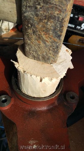

Zunanji ležaj (ob jermenici je enostavno potisniti noter, ker je plitvo.
Notranji ležaj (ob bobnu) je težje potisniti noter, ker je globje (zaradi semeringa).
Na poleno, malo debelejše kot 7 cm, sem narisal krog in ka toliko požagal, da sem dobil lep krog malo manjši od ležaja, a se je še vedno lepo naslonil na zunanji rob ležaja. Tako sem ga lahko lepo in varn onatolkel na svoje mesto.
Ko sem nazaj privil nosilec z novimi ležaji, se je boben nekje drgnil. Kar dobro sem se zafrkaval in celo obrnil nosilec v drug položaj, na koncu pa uspel boben spraviti v pravi položaj tako, da sem ga na notranji strani malo dvignil in "porukal".

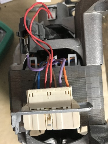

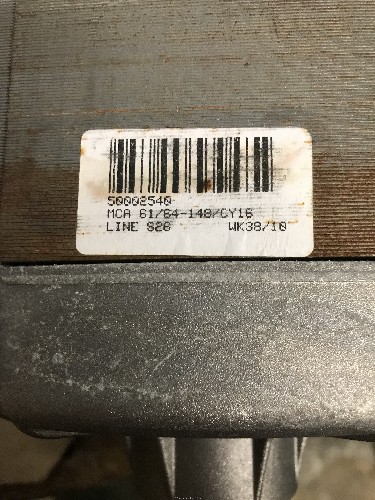

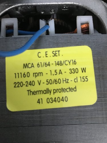

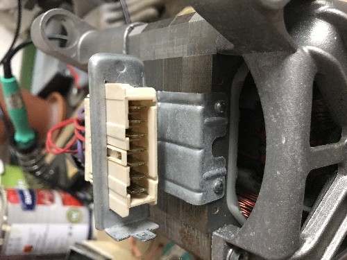

kako teastirat takšen motor ?
motor je v menda bolj kot ne univerzalen, pravijo da je prisoten v nekaj znamkah, candy, hoover, baje celo gorenje.
imam samo oznako, ta trenutek ga ne morem slikati, ima pa 7 pinski priklop od tega dva rumena prideta na tahografski senzor
