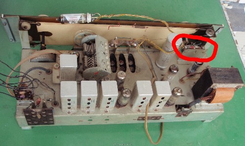

Ko pa pride roba pa gremo v akcijo in takoj poročam, če je uspelo V prilogi, pa prilagam sliko, na kateri je obkrožen del, ki mi manjka pri tretjem radiu. Sliko je že predhodno objavil cerovac_i. Zanima me kaj bi ta del lahko bil, saj zgleda kot kondenzator, a ima nekakšen ovoj na katerega je nekaj prilotano.- David92: Matura se približuje ja Ampak najprej je treba naredit ta težji del in to je esej 7 maja.

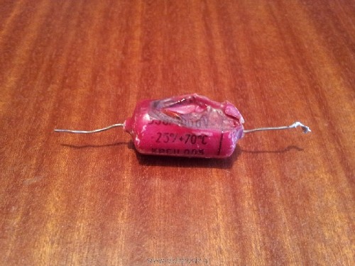

Trenutno sem zamenjal nekaj kondenzatorjev za primerne poliesterske in počistil kontakte. Pri tem sem naletel na zanimiv primer; kondenzator je bil v fizičnem stiku z upornikom in se zato deloma stopil, kot se vidi na sliki.
Čaka me še menjava nekaj bolj eksotičnih kondenzatorjev, ki jih je omenjal že oscvg14, nato pa upam da bo elektronika bolj kot ne urejena.

Tele pinki kondenzatorji (tudi zelena verzija ni dosti bolša), kateri so po raznih TRIGLAVIH, SOČAH... so običajno vsi za pozamejnat.
Ker niso bili ravno neka kvaliteta, so po toliko letih (tudi če niso bili nikoli uporabljeni in so samo dočakali današnje čase) že krepko drugačnih vrednosti kot je na njih napisano. Včasih pa se vidi tudi spremenjena oblika - kot, da bi požrli sami sebe.

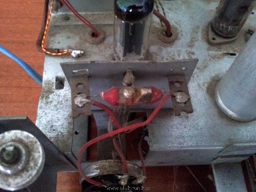

Kot sem prej dejal, je to moj prvi večji projekt (pred tem sem samo menjal kake posamezne uničene komponente), tako da imam malo težav z identifikacijo nekaterih komponent. Zanima me, če lahko kdo pove kaj je komponenta na sliki.

Tisto rdeče je zgoraj omenjani papirni kondenzator, ki je ovit s posrebreno folijo. Folija je ozemljena zato da radio manj brni. Kondenzator je vezni kondenzator iz potenciometra na predhodni preklopnik demodulatorja, menda.
Izolacijski papir v kondenzatorju je brezov papir.

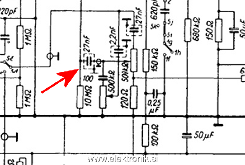

Si me prehitel. Dodal sem izseček iz te sheme.

Misliš, da so v tovarni naredili tako zato, ker niso vedeli kam z denarjem?
Zadaj je usmerjevalka s svojimi 250V~, tole pa je v delu nabolj občutljivem na brum.

Po moje je ta zaščita brez veze. Če dobro pogledate je dovodna in odvodna žica iz tega kondenzatorja nezaščitena. Kaj potem pomaga če zaščitimo sam kondenzator v dolžini 2 cm?
Lahko pa kond. vežeš direktno na en nosilec in potenciometer in se tako znebiš 10 cm nepotrebne žice. Najkrajša povezava tudi nekaj velja.

Se strinjam s tabo. Naj proba, saj ni tako težko dodatno "abširmati", tudi ko je kondenzator na potenciometru. Bog ve zakaj so tako zakomplicirali s to montažo kondenzatorja.
