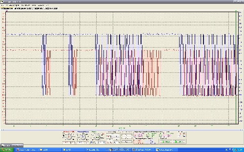

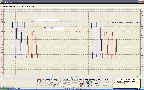

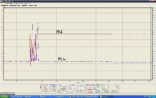

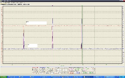

Evo končno sem prišel do ugotovitve da brez osciloskopa res ne bo šlo naprej. Tako da sem sedaj ponosni lastnik poScopa.
Po meritvah sodeč je nekaj narobe prav s sprogramiranim čipom (lpc936), kajti od sebe ne da niti 7 reset impulzov na portu 1.6 in niti ne briše porta 2.3 da bi ciljni uC dobil napajanje.
RS232 komunikacija med racunalnikom in lpc936 pa očitno poteka...
Več na slikah:
350.74 KB |
21 krat |
388.63 KB |
12 krat |
281.12 KB |
8 krat |
310.88 KB |
10 krat |
