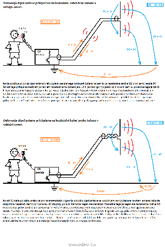

PrispevekObjavljeno: Pet Jun 13, 2014 2:09 am    Naslov sporočila:   Odgovori s citatom
Evo, to sem počel ta večer ker sem mnenja da tukaj razlaga brez slike ne gre.
Delovanje sem opisal samo v oddajni smeri, v sprejemni prihaja do podobnih pojavov samo opis je seveda drugačen.
