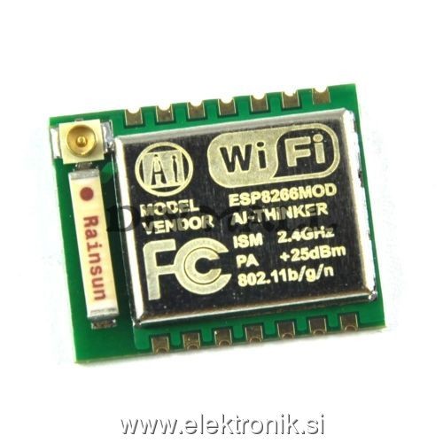

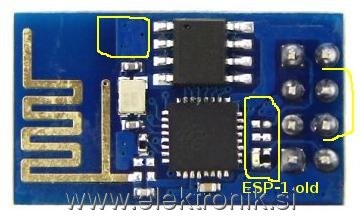

Skoraj dvomim, da imaš sam čip, zato te sprašujem ker modul imaš. Več verzij modulov je in ebay-u.
2 ti prilagam v priponki.
Če ni nobeden od njiju, potem najdi svojega, ali pa daj link kjer si ga nabavil. Iz tega namreč sledi, kako kam povezat da nebo "wuuf" Smile

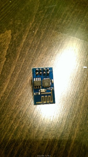

PrispevekObjavljeno: Sre Dec 31, 2014 12:41 am    Naslov sporočila:   Odgovori s citatom
Na ebayu itak pise samo ESP8266. Je pa malenkost drugačen od prvega tvojega...
Fotografija dejanskega modula
