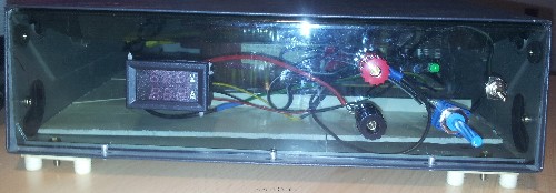

PrispevekObjavljeno: Sre Feb 24, 2016 6:33 pm    Naslov sporočila:   Odgovori s citatom
Napajalnik je končan. Very Happy
Hvala še enkrat vsem za pomoč, še posebna hvala Bizgecu.

Čestitke! Applause

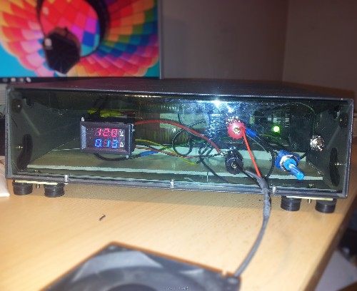

PrispevekObjavljeno: Sre Feb 24, 2016 7:51 pm    Naslov sporočila:   Odgovori s citatom
Še dokaz.

No, me veseli, da ti je uspelo. Naj ti služi dobro.
Pa sem doniral nekaj v dobre - koristne namene. Dancing
