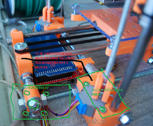

To je bila samo zgodnje jutranja ideja ko sem vstal z levo.....
Sigurno ni najboljša ,je pa pri gradnji ,ko printerja še nimaš dobrodošla. S preprostim vrtalnikom prevrtaš luknje v alu ploščo za tvoj steper.. Mr. Green
Ker je ideja zgodnjejutranja jo jemlite za brezpredmetno.

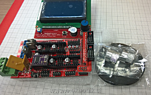

kitajske kuverte počasi kapljajo v nabiralnik, se mi je pa zakompliciralo, ker so mi stornirali naročilo za motorje.
Na rampsu bom moral odstranit polyfuse, ker je ena tako ali tako počena.
za pomik mize sem že našel enega nema 17 in za ektruder enega ploščatega, za z in x pa bom verjetno v tem trenutku uporabil 28Y...
čeprav mi ni najbolj všeč
