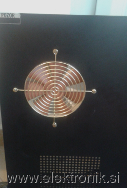

Rečeno - storjeno.
Pred 3 urami uspešno realiziral zadevo. Izrezal sem z dekupirno žago. Pred tem sem hrbtno stran prelepil z lepilnim trakom (tisti ki ga uporabljamo za zaščito pred beljenjem), da se mi na mestu, kjer se žaga, barva ne bi preveč krušila. Žagal sem zelo počasi. Milimeter po milimeter, da je bil krog čim lepši. Z rezultatom sem kar zadovoljen. Potem sem še pobrusil s pilo, nato grobim in na koncu še s finim šmirgl papirjem. Očistil potem s krpo namočeno v alkohol.

Mnja, sam' mrežica bi pa lahko bila črna, tale svetleča je čisto mimo.

Hm... Think montirana je narobe (za 45 stopinj) Whistle
No, to je mene takoj zmotilo, pa nisem hotel najedat'. Samo, ali veš koliko špecialnega orodja rabiš ta to da jo postaviš v "petinšt'rd's't" stopinj, jejhata.

d'oh! Točno! Na to pa še pomislil nisem. In bi te dali sem.

Res je, mrežica bo kmalu črna. Smile Postavitev je pa čist OK. Če bi jo namreč obrnil drugače, bi mi hodilo narobe na spodnjem levem vijaku, kjer je "vdrtina" oz prijem za odpiranje ohišja.
