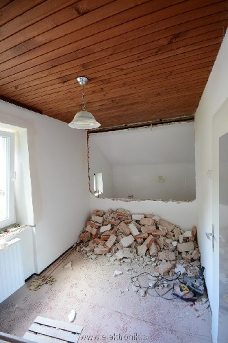

Tudi pri nas se dogaja.
V starem delu hiše je ena soba (od treh) gotova, na prizidku je pa že rušt:

Je pa to res, kar je napisal Slowfly- obnavljat staro hišo je taka [cenzurirano], da kdor ni probal, se mu ne sanja!
Škoda, da nisem fotografiral, kaka omarica je bila na steni v kleti- notri čista štala, žice vsepovprek, brikane talilne varovalke, ven sta viseli dve nuli!! in še nekaj kablov...
Si nisem upal lotit sam in sva z mojstrom porabila cel dan, da sva sanirala, pa je imel novo omarico že pripravljeno.
Po kleti na isti varovalki luči in vtičnice, v kurilnici enako, s tem, da so bili trije razdelilci štekani eden za drugim,....
Ma česar se lotimo, povsod je treba ogromno truda, da se spravi v red...

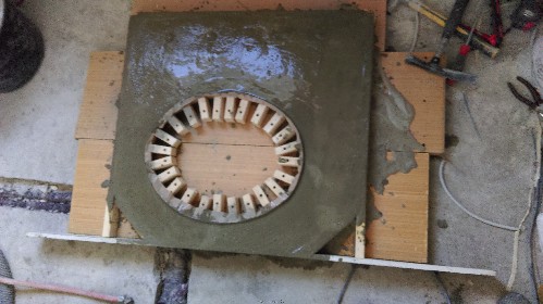

@ DusanK
Sprememba je samo osdstranjena "polica" nad umivalnikom, zaradi drugačne montaže AB konzole. Umivalnik bo namreč montiran na 45 mm debelo armiranobetosko ploščo. Najprej sem mislil ploščo pritrditi s štirimi sidrnimi vijaki s spodnje strani v zob - poličko, nato pa sem si premislil, obžagal AB ploščo, v zid in oblogo kotlička zaštemal "šlic" v katerga je sedla plošča, bogato napolnil šlic z lepilom ter ploščo privil v zid še s tremi 220/6 mm samoreznimi jeklenimi vijaki za beton, kot jih uporabljajo pri montaži stavbnega pohištva. Na konzolo komot sedem, torej ni predvidena nobena ojačitev.

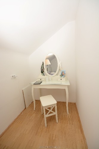

Še primerjava sobe, prej oz. med delom in potem:

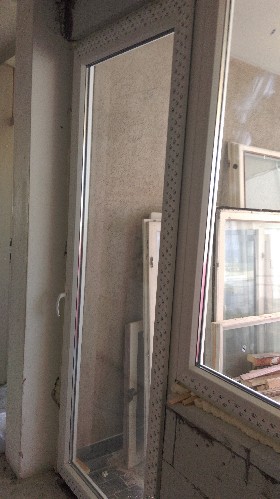

Je že res da imam v bloku dvigalo. Ker sem menjal tudi okna in balkonska vrata, sem naročil takšna, da so ravno še šla v dvigalo, sicer po neki čudni diagonali, pa vendar ni bilo treba vsega (5 oken in 3 balkonskih vrat nosit v 10 nadstropje) Prvotna okna in vrata so bila namreč od tal do stropa, torej 245 cm visoka. Pod okni sem s siporeksom pozidal 90 cm parapet, nad okni in vrati nenosilno preklado 20 cm, vrata pa so visoka 225 cm. Staro stavbno pohištvo sem znosil ven po kosih.
