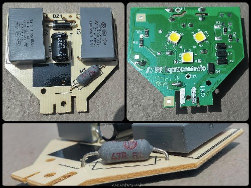

Zgolj kot info...
Slučajno mi je pod roke prišla novejša izvedba led lučke za osvetlitev notranjosti Electroluxa ESL68040 (in množico drugih modelov).
Izvedba je precej bolj enostavna...
Upor R1=47 Ohm / cca. 3-5W
Elko C3=220uF/35V
Zener dioda DZ1=1N5361B - 27V/5W
ostalo se vidi iz slik.
