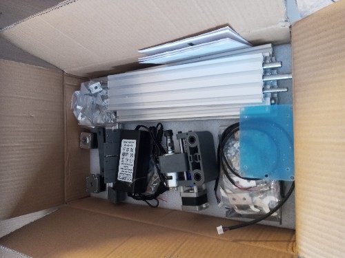

Pozdrav.
Evo, 6-ti dan po plačilu/naročilu, je novi CNC pri meni doma brez vseh carinskih postopkov.
Sedaj pa sestavljane in test..Smile

Prispevkov: 14675
Aktiv.: 61.81
PrispevekObjavljeno: Tor Feb 01, 2022 8:00 pm    Naslov sporočila:   Odgovori s citatom
Je bil kar dober nakup. Sedaj s 23% popusta stane 169$. Pa še ER11 vpetje je na motorju. Nekatere predhodne vezije so imele kar "luster klemo" za vpetje. (kot jo vidiš na fotografiji na spletni trgovini)

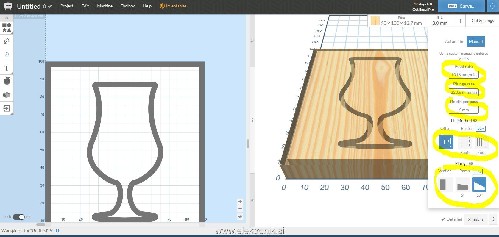

Včeraj sem testiral novi CNC rezkar. Sem navdušen, a potreboval bi malo pomoči, kako vse skupaj nastaviti, da bo delovalo z optimalno hitrostjo? Testiral sem v styrodur (XPS), a nimam predstave, z kakšno hitrostjo in globino koraka lahko grem v določen material ( in s kako obliko rezkarja), da ne bo prišlo do loma konice ali poškodbe stroja?
Kaj pomenijo na spodnji sliki obkrožene vrednosti?
Kateri free program priporočate popolnemu začetniku?
Ima kdo iz osrednje Slovenje tak CNC rezkar in bi bil pripravljen v živo demonstrirat delovanje?

običajno pomeni naslednje:
Feed rate je podajalna hitrost oz. hitrost premikanja (rezkanja) v X in Y smeri
Plunge rate je hitrost potopa rezkarja oz hitrost v Z smeri
Depth per pass je kako globoko ti bo odrezal materjal v eni ponovitvi
Tiste "kače" so pa smer rezkanja od centra ven ali pa v X in Y smeri kot je narisano
