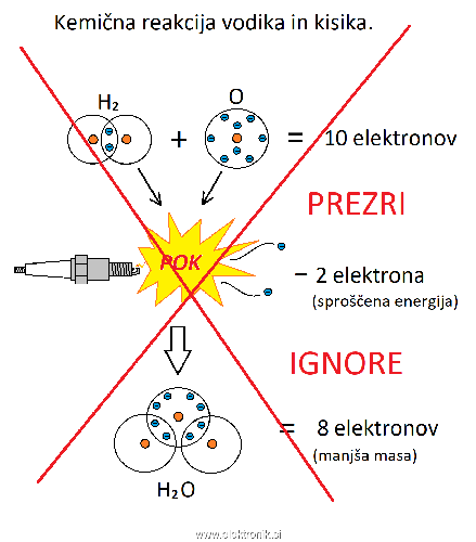

Sem razmišljal in brskal za podatki po internetu ter tako prišel do neke lastne razlage ki mogoče ni čisto pravilna ampak meni se zdi kar dobra.
Pri kemični reakciji se del elektronov sprosti v toplotno energijo, pri tem se med atomi tvorijo nove molekulske strukture pri katerih nastajajo nove vezi med elektroni ki ostanejo (se ne sprostijo v energijo), atomi se v novo nastalih molekulah povežejo tako da si elektrone ki ostanejo medsebojno delijo.
Za lažje razumevanje moje razlage sem narisal še sliko kemične reakcije vodika in kisika za katero pa tudi nisem prepričan če je pravilna.

ZARADI NAPAČNE RAZLAGE SEM PREČRTAL SLIKO, DA NE BI KDO TEGA RESNO JEMAL. Mr. Green

Kje si pa vodik H2 in kisik O dobil?
V gorivu je vodik vezan v molekuli ogljikovodika in kisik v zraku kot O2.

Sliko s CnHn in O2 bi bilo težje narisati in težje za razumeti, zato sem za lažjo razlago uporabil najbolj preproste molekule pri katerih še nastane kemična reakcija. Pa tudi tukaj bi moral seveda uporabiti O2, samo da bi se mi potem izšlo bi moral uporabiti tudi 2 vodikovi molekuli in bi potem cela stvar izgledala takole 2×H2 + O2 -> POK -> 2×H2O kar bi mi spet otežilo izdelavo slikovnega prikaza in jasnost razlage, zato sem vse kolikor je bilo mogoče poenostavil, in s tem okrnil kemično pravilnost, da sem dosegel enostavnost in jasnost prikaza.

Elektroni nikamor ne odletijo pri kemični reakciji (gorenju) vodika in kisika! Če bi, bi šlo za ionizirajoče sevanje z delci beta! Nastala spojina ne bi bila več električno nevtralna! Tudi sprememba mase pri taki reakciji je neprimerljivo manjša, kot znaša masa dveh elektronov.
Še enkrat: pri kemični reakciji se energija sprosti v obliki fotonov (elektromagnetnega valovanja). Pri spremembi mase gre samo za spremembo energijskih nivojev elektronov pri prehodu v novo spojino.
Še bolj kontraintuitivno je na primer to, da ima tudi napeta vzmet večjo maso, kot sproščena. Tudi gibajoče se telo ima večjo maso kot mirujoče.

Pri moji slikovni prezentaciji je potem verjetno napaka zato, ker se pri kemiji, pri risanju molekul, prikazuje samo elektrone ki so na zunanji lupini, in ima potemtakem H2O molekula vode 10 elektronov in ne 8, ker se pri kisiku dva elektrona nahajata še na notranji lupini. Spet samo sklepam. Boo hoo!

Meni pa je bila tvoja razlaga všeč. Zelo na jasen način je proikazano kako deluje. Seveda detajlni pogled je čisto drugačen in večini nerazumljiv. Tvoje slike pa so jasne!
Keep good job!
Lep dan
Simon
