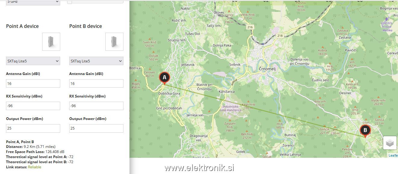

Dorijan s tvojo konfiguracijo si na varni strani. Jaz sem sešteval minimalno potrebno za delujoč link in funkcionalnost na relaciji, ki jo je predstavil. Iz fotke je težko ocenit razdaljo, ampak tako "na uč" precej manj kot 10km. Think
Druga zgodba je pa izvedba z naročilom kot si jo je zamislil. V tem primeru je ocenjena cifra ob upoštevanju vsega ostalega precej nizka.

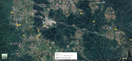

Evo ti tvojo ocenitev, pa primerjaj prejšno fotko z tole sedaj Shocked
Ali bo tistih par metrov spet spornih, ker sem v naslovu napisal do 9 Km Smile
Ali bo tistih par metrov spet spornih, ker sem v naslovu napisal do 9Km Smile
In kakšno zvezo ima to s konjskimi dirkami? Predlagana konfiguracija se bo na dani relaciji precej podobno obnašala pri 8 ali pa natančno 9,32km. Tistih par metrov ne bo sporno na noben način, prav tako kot ne bo sporno, da iščeš dlako v jajcu, predno si se sploh spravil kajgano delat.
Lej, z moje strani si dobil dobronamerna razmišljanja, ki bi lahko pripeljala do rešitve problema. Mi je pa res popolnoma vseeno, tudi če zahtevaš, da se WiFi signal mimo Metlike in Drašičev do cilja pripelje.

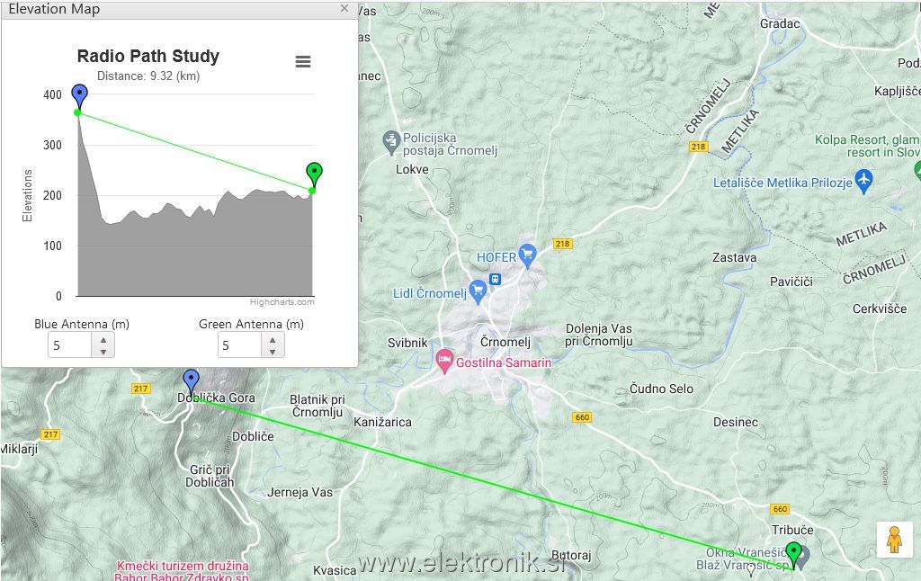

Stvar je izvedljiva. imam pa za to rajši google earth kot maps.
Namesti si to na računalnik in lahko vidš višinski profil od povezave, ki si jo narisal.
https://www.google.com/earth/about/versions/

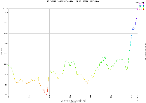

Profil lahko izrišeš s pomočjo:
https://www.gpsvisualizer.com/profile_input
Spodaj desno podaj dve točki (draw a cross-section between two points) in dobiš ven graf za višinski profil med njima.
Spodaj primer za dve naključni točki okrog NM.
 Velikost datoteke:  38.25 KB

Tole sicer s postavitvijo s53al nima več nobene zveze, ker bo to rešil profesionalno, je pa izziv kljub temu zanimiv. Narobe sem ocenil dolžino linije na takrat podani sliki, kar pa verjetno razmer na liniji bistveno ne spremeni. Iz druge slike se načeloma da približno dobiti koordinate in v nadaljevanju višinski profil na relaciji. Po oceni bi bila zveza možna, se pa Mikrotikov kalkulator ob izvedbi z SXT ne strinja povsem s tem - šlo bi b.p. z LHG.
Mika me, da bi sestavil skupaj nekje zgoraj opisano konfiguracijo, pa se se odpeljal preizkusit zadevo.

Da bi že navaden sqt lite 5 šel na to razdaljo nisem niti pomislil.
Je pa res lepa luknja spodaj in fresnelova cona ne bi delala težav na precej nižji frekvenci. Na 5GHz pa ni niti 15m na 10km razdalje.
