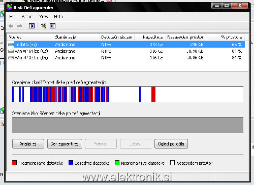

bravo, če je to res. Takrat (no, par let nazaj) pri meni ni bilo. Govorim o tem na sliki, ki pa je še dosti v redu, ampak samo poglej modro in rdečo črto na desni - zaradi nje recimo ne bi mogel ustvariti particije večje kot je od zadnje desne črte do konca. Premaknit tisti dve črti je pa kot bi hotel na roke dvigniti slona. Malce me spominja tale diskkeeper pro - ne vem če nisem ravno s tem uspel zgostiti datoteke takrat.

Uporabi že vgrajena orodja v XP ali Visti. Najdeš jih pod Skrbniška orodja (Administrative tools) > Upravljanje računalnika (Computer management) in v tem oknu na levi izbereš Disk management. Particije lahko zmanjšaš brez izgube podatkov, na praznem prostoru pa narediš nove.

Partition Magic sem uporabljal že z win98, se pa res ne spomnim, ali je bilo potrebno prej defragmentirati disk. No zdaj že nekaj časa vse postori sam - če delaš novo particijo, pač umakne vse dele datotek, ki so v tem prostoru.
Vidim, da je v Visti še kar isti defrag program ... no z diskeeperjem imaš res malo več opcij in informacij:
http://www.pixel.com.au/products/diskeeper/diskeeper_2007_screenshot1.gif
