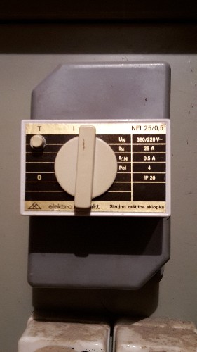

Sem šel včeraj preveriti kaj je v hišni omarici. Ni 300mA FID, ampak tale, ki ga vidite na sliki. Bolj me skrbi to, ker ni glavnega stikala. Samo talilne varovalke in tale '0,5A - sklopka'.
Pa hiša sploh ni toliko stara. Tam recimo 1985 ali mlajša.

transalp
Pridružen-a: Čet 31 Maj 2012 7:08
Prispevkov: 340
Aktiv.: 2.14
Kraj: Ig
PrispevekObjavljeno: Pon Nov 23, 2015 9:18 am    Naslov sporočila:   Odgovori s citatom
Lojz je napisal/a:
[Verjetno imaš vse dobro narejeno, vendar razlaga ni na mestu. Razvodna inštalacija med 100mA in 30mA FID-i mora biti varovana z varovalkami. S FID-om se ne varuje napeljava, ampak človek!
Seveda je razvodna instalacija (nadtokovno in kratkostično) varovana tudi z varovalkami v glavni omarici. Že kakih deset let delam na področju zaščite v elektroenergetiki, tako da so mi funkcionalnosti posameznih vrst zaščite kar jasne ...
Sicer pa se s FID-om ne ščiti le človeka, temveč ima denimo tudi funkcijo povečanja požarne varnosti:
https://de.wikipedia.org/wiki/Fehlerstrom-Schutzschalter

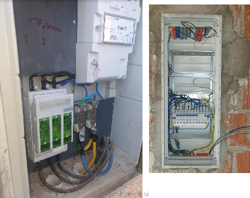

Pozdravljeni vsi skupaj!
Prosil bi Vas, če lahko kdo preveri ali sem pravilno narisal shemo za električno inštalacijo v hiši.
Se pravi iz glavne (zunanje omarice) pride dovod v prvo notranjo omarico, ter naprej dovod za drugo notranjo omarico.
V zunanji omarici je prenapetostna zaščita tipa 1 (B).
V prvi notranji omarici bo prenapetostna zaščita tipa 1,2 (B+C), katera bo varovala tudi drugo notranjo omarico.
Ali je ta način vezave prenapetostne zaščite pravilen (prenapetostna zaščita samo v prvi omarici)?
Ali je vezava FID stikal pravilna?
Ali lahko imajo vsa FID stikala eno zemljo (PE vodnik)?
V kopalnici bo FID stikalo 30mA.
Kakšno FID stikalo priporočate za naprave v stanovanju (30mA, 100mA ali 300mA)?
V Drugi električni omarici bo priklop za toplotno črpalko, ter za kakšne stoje ki potrebujejo 3 fazni priklop. Kakšen FID priporočate? (300mA)?
Govora je bilo tudi o S (selektivnem) FID stikalu. Kaj svetujete glede tega. V bistvu bi rad dosegel tole, da ne izklopi FID stikala ki je za stanovanje, če pride do česa v kopalnici, ali pri toplotni črpalki / zunaj.
El. shema slika:
https://file.si/K2z/el.png
(prenesite sliko za boljšo kakovost)
Lep pozdrav
 Velikost datoteke:  1.98 MB
 Velikost datoteke:  1.33 MB
Nazadnje urejal/a vale88 Tor Nov 23, 2021 1:32 pm; skupaj popravljeno 3 krat

PrispevekObjavljeno: Pon Nov 22, 2021 4:55 pm    Naslov sporočila:   Odgovori s citatom
Malo čudno ste narisali... Načeloma SPD-ji (prenapetostna zaščita) ščiti porabnike, ki se nahajajo v tokokrogi za SPD zaščito. Glede na to, kako se SPD-je testira, pomeni da so deklarirane napetosti dosežene na priključnih sponkah SPD-ja.
V praksi to pomeni, da ponavadi dovode pripeljemo na SPD, in potem ostale porabnike vežemo z glavniki, ali pa z vodniki kateri so priključeni v iste priključne sponke kot dovod (takoimenovana V vezava).
Če bi želeli čisto po pravilih narediti inšalacijo, bi morali pogledat v katerih conah je posamezna omarica. Če boste napajanje za omarico 2 vzeli za SPD-jem v omarici 1 in če dolžina vodnika do omarice 2 ni daljša od 10 metrov (ne me držat tukaj za besedo o razdalji bi moral pogledat v naš inštalacijski standard, Nemci imajo 10 metrov) potem v omarici 2 ne rabite SPD-ja, v nasprotnem primeru pa, in sicer tipa 2 ali 1,2. Glede na to da so tip 2 cenejši, so bolj smotrna izbira. Zelo pomembno je poudartit, da je minimalen presek PE vodnika za TIP 2 zaščito 6 mm2.
Fid stikalo je načeloma vezano pravilno. FID stikala nimajo PE vodnika..Če ste mislili nićelni vodnik, mora bit ločen - obvezno. Za stanovanja sam ponavadi uporabim 30 mA fid. Za delavnice 300 mA. Višja kot je vrednost toka, manj je varno za uporavnika... Pri 30 mA zna bit problematičen kakšen star sesalec (potem meče ven FID). Ne vem zakaj mislite kopalnico napajat z 3 fazami.. Ponavadi se uporabi KZS 10A/0,03 A, ki je enofazen in cenejši kot 3F FID. Če imate pralne stroje v kopalnici se vzame KZS 16A/0,03 A. Ker ne želite da stanovanje izklaplja kasneje kot kopalnica recimo, naj ima FID za stanovanje oznako S, lahko pa rešite tudi tako, da je KZS napajan mimo FID-a stanovanja (kot je na vaši shemi), saj je ločeno ščiten. Na ta način lahko uporabite navaden FID za stanovanje.
