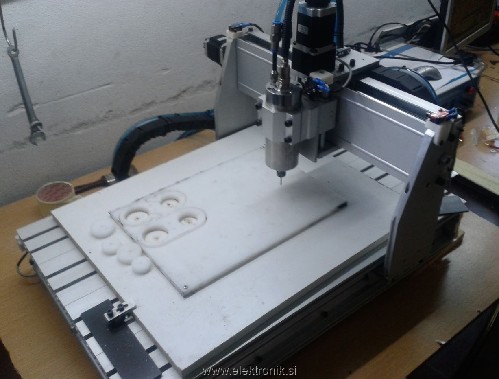

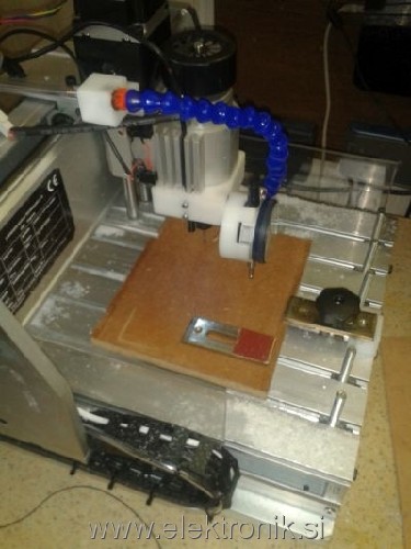

Še moj 3040 kitajc. Pred tem nisem imel pojma, kaj je CNC. Odločil sem se učiti na najcenejši varianti in jo nadgraditi, če bo potreba. Mehanika ni tako slaba, elektronika pa bolj tako. Ce bi se danes odločal, bi kupil vecje kitajsko ogrodje in posebej elektroniko.
CNC ima dodane drsne akrilne stene, ki preprečujejo, da je vse okrog CNC polno ostružkov.
Nosilec za merilno uro pride prav pri merjenju ravnosti obdelovanca. Pri graviranju obdelovanec uravnam v rangu 0.05 mm.
Kamera služi kot pomoc paralelnosti namestitve obdelovanca, določanju sredin lukenj in ostalih meritev. Odvisno za kaj jo uporabim, je natančnost od nekaj stotink do desetinke milimetra. Boljši je edge finder, vandar zanj ni potrebe.
Vpenjanje z maticami mi je šlo na živce. Vpenjalna ploščica je na eni strani grobo porezkana, da ne drsi po stopničastih podlogah in na strani obdelovanca prilepljen brusni papir. V vodilih so M8 vijaki z navarjenimi in pobrušenimi podložkami. Namesto krilatih matic so ti črni gumbi. Vpenjanje je hitro, enostavno, tudi kadar roke stegujem pod most. Z vijaki ne moreš poškodovati delovne plošce. Z roko imaš natancen občutek zategovanja.
Zadnja pridobitev je izpihovanje in hlajenje z zrakom. Za nekovinske materiale zadostuje 0.2 do 0.3 bara pritiska skozi 0.8 mm luknjo. Pri 24 l kompresorju to pomeni, da polni med 5,4 in 7,4 bara 34 sekund, potem pa 8,5 minut tiho piha. Ker je kompresor v akusticnem zaboju, je tišji od CNC-ja. Ne da se mi vec stai zraven CNC-ja in paziti na obdelavo.

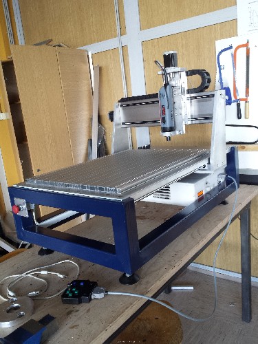

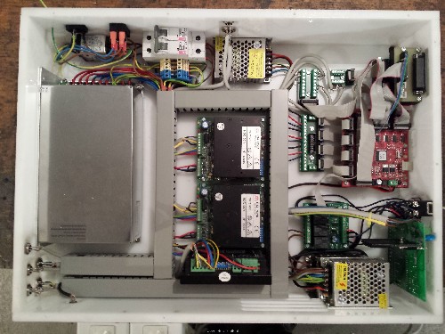

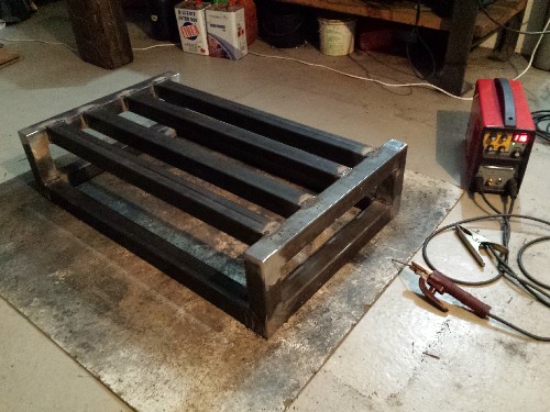

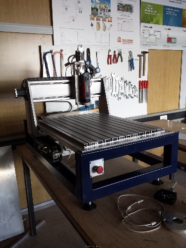

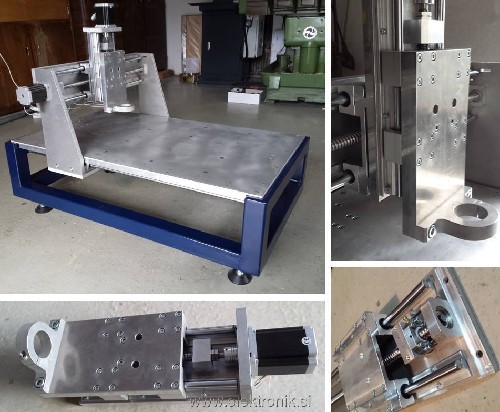

No pa še jaz pokažem, že tretjega po vrsti:
- Obdelovalna površina 440x740x130mm
- Podprta vodila
- Kroglična vretena
- 3Nm nema 24
- 6A driverji
- 50V 500W napajanje
- Kress 1050 FME
- Super pid (fajn zadeva)
- Mk2, outputboard, MPG adapter by PlanetCNC

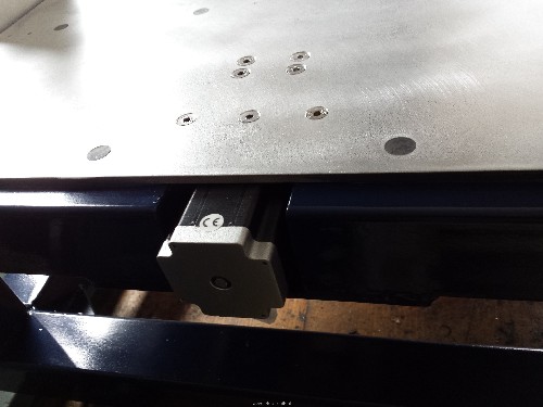

blazab je napisal/a:
Pa še par slik...
Zelo lepo narejen stroj. Imam pa vprašanje glede varjene mize. Je bila prisotna kakšna kasnejša obdelava po varjenju (brušenje,rezkanje) ?

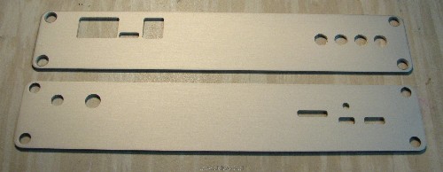

Do zdaj sem rezkal mehkejše materiale (razne plastike, FR4, les), danes pa sem poskusil z aluminijem. Izrezkal sem prednjo in zadnjo stranico za to ohišje. Šlo je popolnoma brez težav, kot v maslo. Še nekaj tehničnih podatkov:
Rezkalnik: Kress 800W (skoraj minimalni vrtljaji)
Rezkar: 2-rezni 2 mm
Hitrost pomika: 2 mm/s
Globina odjema: 0.2 mm
Vem, da so te nastavitve precej konservativne, a je tako ali tako vse skupaj izrezkano zelo hitro.
Izdelava odprtin mi je vedno najbolj tečno opravilo v celotnem sestavljanju neke naprave. Če mi prej ni padlo več na pamet, da bi za podobno ohišje s plastičnimi frontami na roko vrtal in pilil odprtine, bo odslej tako tudi s kovinskimi frontami Dancing .
Naslednji korak je, da za ohišja, ki jih iz aluminija (običajno debeline 1 mm) izdelam sam, s CNC zarišem glavne točke krivljenja pločevine in izrezkam vse odprtine pred krivljenjem.

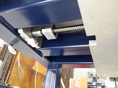

Na varjeno konstrukcijo je bila na stičnih mestih nanešena epoxi tekoča kovina, na njo pa položena alu plošča. Zadeva se uravna z vijaki. Sedaj je ravnost nekje v 2 desetinki mm. V kolikor bi bilo potrebno, pa se mašina sama pofreza za par desetink in na ta način dobimo zelo dobro paralelnost obdelovalne mize z vodili.

PrispevekObjavljeno: Pon Jan 05, 2015 8:35 pm    Naslov sporočila:   Odgovori s citatom
Super ideja, na to pa niti pomislil nisem. Hvala za odgovor Smile!

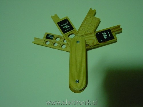

prenosno SD skladišče-leseno
 Velikost datoteke:  35.36 KB
 Pogledana:  20 krat
 Velikost datoteke:  44.67 KB
 Pogledana:  37 krat
Lep pozdrav, Milan
Prispevkov: 7830
Aktiv.: 33.22
PrispevekObjavljeno: Sre Feb 10, 2016 5:10 pm    Naslov sporočila:   Odgovori s citatom
Zelo lepa iideja in še lepša je izvedba zato, ker je v lesu! Se vidi vpliv Pohorja. Wink
