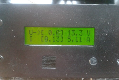

Končno sem si vzel čas da do konca usposobil tudi svoj napajalnik, pri tem pa sem naletel na težavo. Na sliki je stanje na LCD-ju ob vklopu. Če premikam enkoder se vse dogaja zelo počasi, šele po daljšem pritisku se kurzor premakne naprej. Če nastavljam potenciometre se na LCD-ju nič ne spremeni.
Mogoče kaka ideja kaj bi bilo narobe

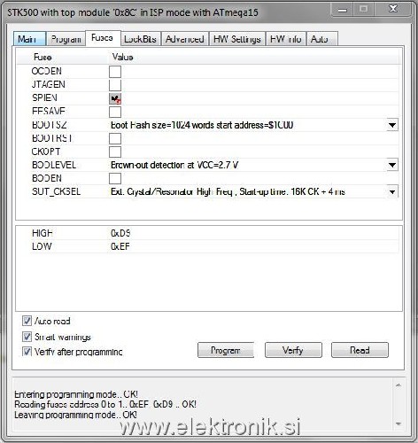

Si kaj spreminjal fuse bite?
V tej temi preglej kakšne so pravilne nastavitve. Glavni problem pa je CLKDIV fuse bit.
r0b1
Pridružen-a: Sre 12 Avg 2009 10:22
Prispevkov: 71
Aktiv.: 0.37
Kraj: Nm
PrispevekObjavljeno: Čet Sep 06, 2012 3:31 pm    Naslov sporočila:   Odgovori s citatom
Spreminjal nisem nič. Na sliki se vidi kako so nastavljeni
 Velikost datoteke:  59.63 KB
 Pogledana:  142 krat

Kot kaže mi je uspelo usposobit zadevo Smile Očitno sem bil malo nepazljiv pri lotanju

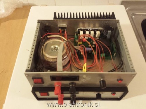

Tud sam sem končno do konca sestavil napajalnik, imam pa tažavo saj ne dobim iz njega nikakeršne napetosti Sad na zaslončku se vse da lepo nastaljat tok in napetost na izhodu pa je 0V oz 0,10V.
Ob izklopu pa skoči nametost na 12V, ali še več Sad

Špica ob izklopu in vklopu se lahko pobije z dodatkom enega tranzistorja (je opisano v reviji ali na forumu). Glede nedelovanja pa malo premeri napetosti (izhod R2R, vrata mosfetov, itd)...
btw imaš pravilen FW? Od v1.4 naprej zahteva par sprememb na vezju.

SW je starejši mislim da 1.3a
