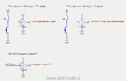

PrispevekObjavljeno: Sre Mar 17, 2010 12:02 pm    Naslov sporočila:   Odgovori s citatom
 Velikost datoteke:  16 KB
 Pogledana:  47 krat
Samo87
Pridružen-a: Pet 25 Jan 2008 2:14
Prispevkov: 462
Aktiv.: 2.18
Kraj: Kamnik
PrispevekObjavljeno: Sre Mar 17, 2010 5:57 pm    Naslov sporočila:   Odgovori s citatom
Te vezave so v redu. Ne pozabi pa, da je to invertirajoči prožilnik.
Zaščite pa v datasheetu nisem zasledil...

PrispevekObjavljeno: Sre Mar 17, 2010 7:22 pm    Naslov sporočila:   Odgovori s citatom
Samo87
Prispevkov: 462
Aktiv.: 2.18
Kraj: Kamnik
PrispevekObjavljeno: Sre Mar 17, 2010 7:47 pm    Naslov sporočila:   Odgovori s citatom
Ne, "bouncinga" se s schmidt triggerji ne boš znebil, saj se pri tem nivo skokovito spreminja v obsegu GND-Vcc. Schmidt trigger svojo vlogo opravi tam, kjer je prisoten šum, ali pa so potrebni dobro definirani preskoki logičnih nivojev.
Jaz ne bi dajal schmidt triggerjev na vhodih s tipko, ker niti nimajo pomena. Raje programsko dodaj malček delaya, če se hočeš znebiti bouncinga. To je najenostavnejša rešitev.
